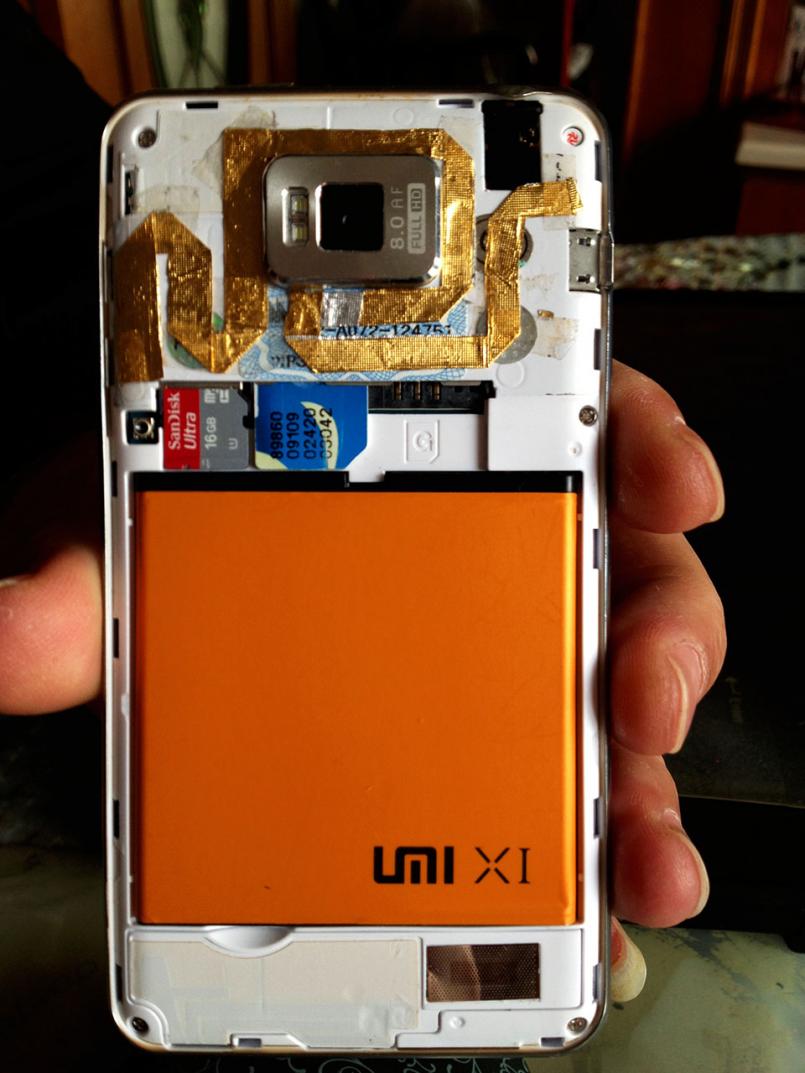

Solo comentaros que yo también tengo el mismo problema del GPS. Les mandé un mail a los de Antelife y en menos de 5 minutos me han respondido lo siguiente:
Dear,
Good day.
1)pls try use GPS at outside,it is very important.GPS also will effect for different place and different country.
2)I have a way can slove the GPS sign problem,pls try,hope it work for your phone.
*First- use silver paper(some chocolate packing paper,like Ferrero Rocher‘s sliver paper) alternate 3 layer.
*second- fixed it as enclosed picture,pls not stick whole paper(it is very important)
Pls try,I attached a picture about the sliver paper and the shape.
Waiting for your feedback.
Acojonante ...
¿Y por cierto...... qué sentido tiene eso si no va unido ni haciendo contacto en ninguna parte?
Mi no entender....... estos chinos estar locos!!!!!!
prefiero mil veces cambiar la antena que hacer esa "chapuza"

Esta a sido mi experiencia este fin de semana con el GPS (pegatina KTF). Fuera de la ciudad coge satélites sin problemas, hasta 8 en algunos momentos, pero conforme entras en la ciudad el numero de satélite se reduce rápidamente y mientras estés por avenidas anchas aun te localiza, pero como te metas por calles estrechas te quedas sin satélites Por tanto la chapuza de la antena es necesaria SI o SI, para que no se pierdan los satélites en ciudad.
Luego esta la chapuza de la mala programación de las ROM, si estoy dentro del YGPS con 6 satélites en verde y a continuación pongo el Maps , se tira como 10 minutos en pillar la posición, cuando ya la tenia con el YGPS.
Por tanto aquí se trata de cambio de antena y mejorarlo con alguna ROM.
