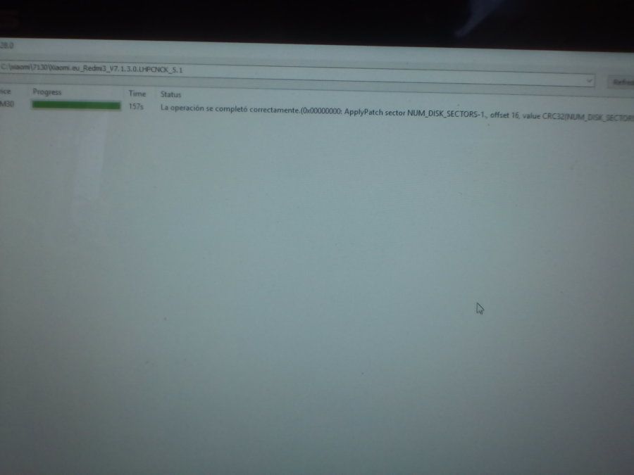

Ya lo he intentado. Empieza bien pero al rato da error y pone send configure command failed
[DOUBLEPOST=1481147157][/DOUBLEPOST]Lo hago con miflash beta y si me recomoce el movil y empieza bien. ¿Que pasa ahora?
[DOUBLEPOST=1481147409][/DOUBLEPOST]Lo intento otra vez empieza y me sale can not read from port COM10
[DOUBLEPOST=1481148498][/DOUBLEPOST]Pero casi siempre sale el primer mensaje
[DOUBLEPOST=1481149197][/DOUBLEPOST]Tengo windows 7
[DOUBLEPOST=1481183777][/DOUBLEPOST]Sera problema de la rom? Me podeis mandar enlace de la que tengo que instalar? Tengo el redmi 3.
[DOUBLEPOST=1481186902][/DOUBLEPOST]Lo hago con el movil apagado tal y como me dijo gregorioS. Poeque asi si me reconoce el movil con COMXXX. Si lo enciendo pone numeros...
[DOUBLEPOST=1481223963][/DOUBLEPOST]Ayuda oor favor
He vuelto a intentarlo.... y cuando en elapse pone 56.028 se para y pone send configure command failed
He usado el cable que viene con el movil. Y puerto solo tengo uno...
Se nos complica la cosilla,jeje ,es broma,te digo lo del cable o puerto por que normalmente cuando esta flaheando y ocurren errores es por que se desconecta,por lo que lo mas logico es probar con otro cable y si vemos que le pasa lo mismo le tiramos con el de win 10 64bits que imagino que tendra mas puertos usb,¿con que ordenador de los que tienes has probado?
[DOUBLEPOST=1481296339][/DOUBLEPOST]Este es con el 10. Y solo tengo un puerto. Con el 7 tengo mas puertos. ¿Pruebo con todos?
