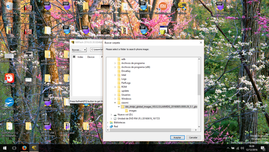

en el browser de la aplicacion miflash te tiene que quedar asi
seleccionando
ido_xhdpi_global_images_6.11.3_20161103.0000.00_5.1_global
si seleccionas image te dara error.
Por cierto,normalmente las que me he descargado las he tenido que descomprimir dos veces para llegar a la carpeta necesaria

No veo algo así en la descomprimida. Pienso si igual no es la rom de mi dispositivo. Tengo el redmi 3 pro, en la pagina de miui como tal no aparece nada, supongo que es el redmi 3 prime.
