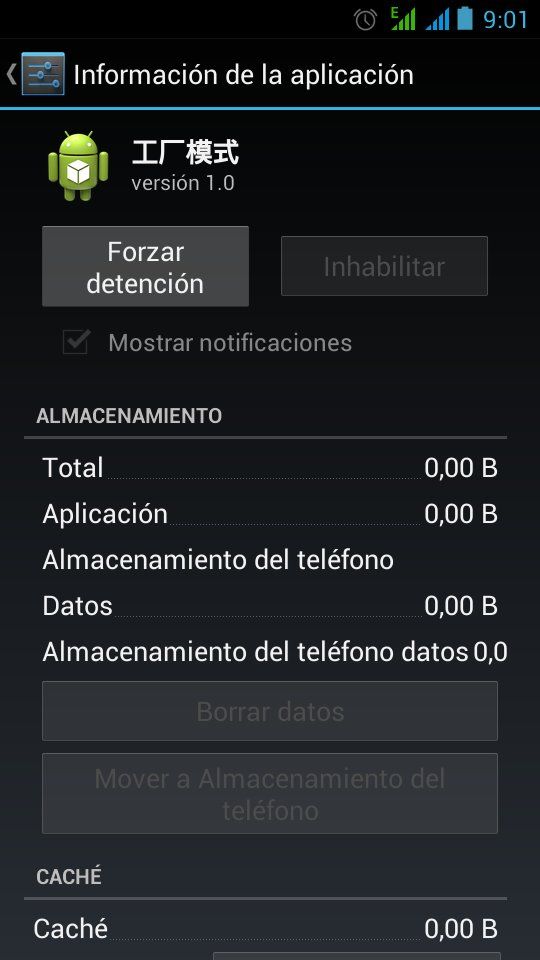

Solucionado, me faltaba congelar esta app. uploadfromtaptalk1364800005773.jpg
reiniciado y sin molestos sms chinos.
Enviado desde mi B94M usando Tapatalk 2
Llevas razón, esa no es la App de los sms chinos...
leyendo un poco hablan que la causante de los sms es esta com.android.caivs.app
Ir a Ajustes --> Aplicaciones --> Todas --> pulsar en com.android.caivs.app y pulsamos en Inhabilitar
lo acabo de probar y en efecto, ya no me salen los SMS.
