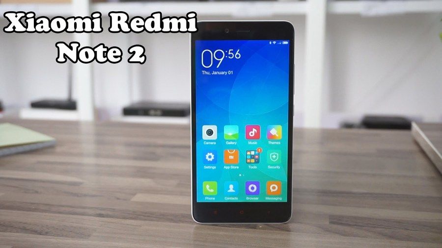

Hace algunas semanillas,me compré un Xiaomi Redmi Note 2 en un retailer chino a muy buen precio y como todo no puede salir bien a la primera!!, me encontré algún problemilla en el teléfono. Para poder solucionarlo y tras consultar en varios foros, me recomendaron reinstalar una ROM en el teléfono.
Puesto que soy lo que se denomina un auténtico “borregazo” en cuanto a conocimiento de móviles se refiere, me armé de valor y paciencia, y me puse a investigar cómo hacerlo. En este tutorial describo cómo lo hice yo, por si a alguien le pudiera interesar... Si hay algún concepto, comentario o idea que no sea correcta, agradecería que aquel que lea este texto se encargue de corregirlo.
Antes de nada, es importante aclarar varios conceptos que a mí me costó entender. En los foros, todo el mundo da por hecho que los conoces y muchas veces no es cierto.
