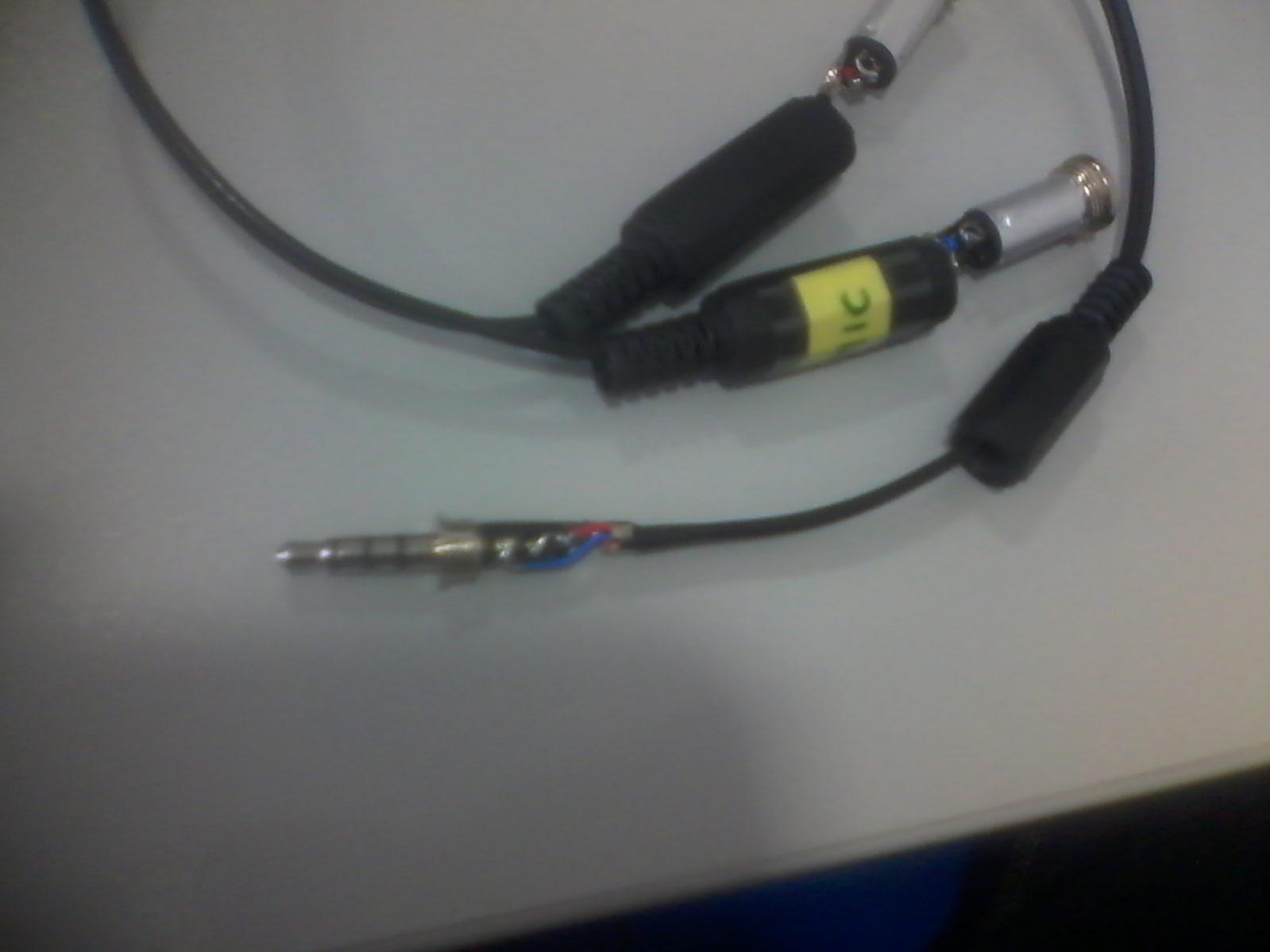

Yo uso en la oficina unos auriculares con micro de los que venden en los bazares chinos a 6 euros. Tienen un jack stereo normal para el micro y otro para los auriculares.
Me hice el adaptador al jack de 4 que tiene el teléfono y usarlo y va de la muerte, que te mueres, y así en la oficina puedo estar con el teclado, oyendo de PM con quien esté hablando y me dicen que se me escucha que te cagas.
Os lo recomiendo. El unico gasto que hay es:
1- Comprar los auriculares en el bazar chino,
2- Tienda de electronica y comprar 2 jack estereo hembra para enganchar los auriculares, 1 jack de 4 contactos para unir al telefono y el cable stereo como el de los auriculares para hacerlo (con 15 cm teneis bastante, y si el de la tienda se enrrolla, te lo regala).
Si tengo un ratito, desde la oficina pondré alguna foto para que lo veais. Merece la pena, porque por unos 10 euros se te oye de la muerte, y estás comodo.
De todas formas, eso no es para usarlo en la calle, por aquello de no dar el cante.
Salu2.

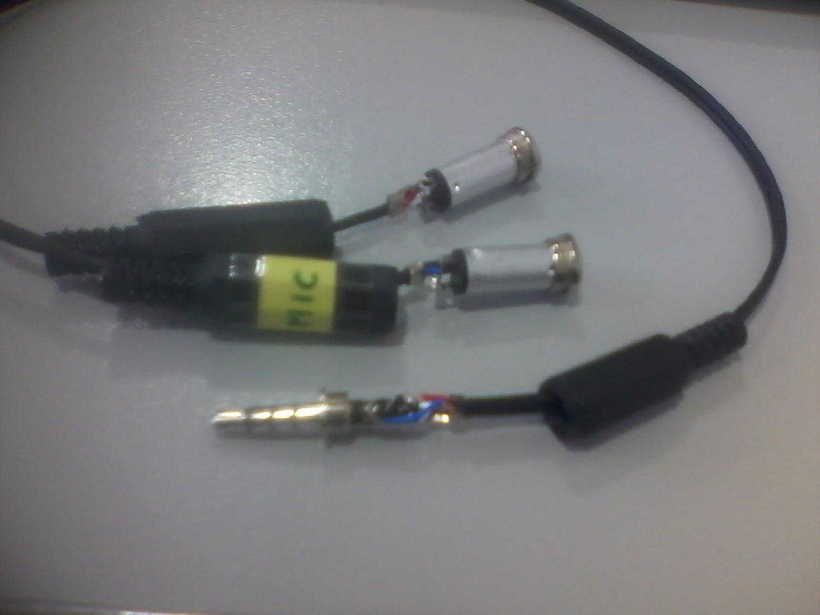

-------------- Edito y pongo fotos
En esta foto veis el esquema del jack de 4 que lleva el terminal.
La masa es comun para todo. El estereo son los colores amarillo y negro. El micro está claro.
Aquí teneis las soldaduras. Las masas van en comun.
Fijaos que el hilo rojo (del audio) lo tengo emplamado con el segundo punto del jack, antes del hilo azul.
Aquí teneis otra foto con más detalle. En los jack hembra, al ser stereo, teneis que empalmar los 2 vivos en cada jack. La masa es comun.
No vayais a comprar un jack mono, ya que el de los cascos que se compra en el bazar es estereo y da problemas.
Pues suerte, y si quereis comodidad, esta es la solución.
