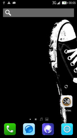

Stock Rom Oficial Moded V. 26-03-2015-194940 Para S3S screenshot_2015-01-01-00-05-20-png.78112

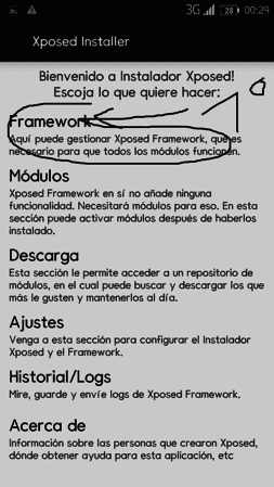

Le dais a Xposed y os sale Esto

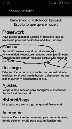

Aceptais y el terminal se reiniciara......Una vez reiniciado le dais a xposed OTRA VEZ
os sale esto y escogeis MODULOS
Stock Rom Oficial Moded V. 26-03-2015-194940 Para S3S screenshot_2015-01-01-00-29-07-png.78236

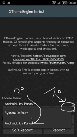

Una vez instalado Vais al icono de XthemeEngine
Stock Rom Oficial Moded V. 26-03-2015-194940 Para S3S screenshot_2015-01-01-00-24-47-png.78238
Os sale este error...pero ni caso ya que siempre sale pero no afecta en absoluto.....pero no le dar a ni a "quit" ni a "open xposed installer"---->>>>>Pulsais un lugar vacio fuera de esa pantalla y ya esta...Os queda esta pantalla
Stock Rom Oficial Moded V. 26-03-2015-194940 Para S3S screenshot_2015-01-01-00-40-17-png.78239
Primero en el sitio donde os pongo el uno para que salga el menu desplegable
Escogeis Android L by Paras (esto sirve para cualquiera de los muchos temas que hay)

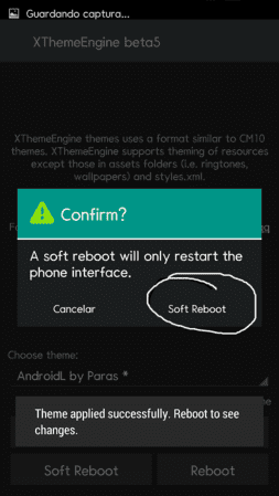

Al escoger le dais a aplicar
Stock Rom Oficial Moded V. 26-03-2015-194940 Para S3S screenshot_2015-01-01-00-40-34-png.78240
Os sale esta pantalla....Se reinicia el terminal y tendreis algo asi
Stock Rom Oficial Moded V. 26-03-2015-194940 Para S3S screenshot_2015-01-01-00-24-05-png.78241

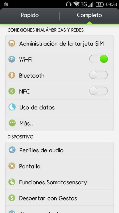

Una muestra del tipo de letra mas bonita...para mi gusto
Stock Rom Oficial Moded V. 26-03-2015-194940 Para S3S tapatalk-imageshack-com_v2_15_03_27_d710ddf60e0abe87c707ee97772d25d5-jpg.209294
