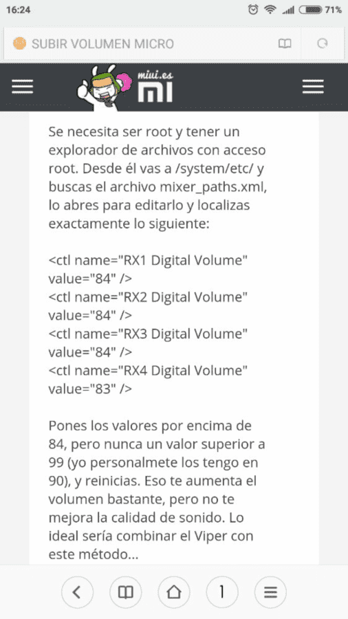

Prueba con éste método, yo lo usé en un redmi 2 y subió el volumen general, desconozco si el del Bluetooth también. Tienes que ser root y hacer lo de la foto.
Muchas gracias amigo por tu aporte,aunque creo que eso es para el volumen del micro he modificado los archivos que me dices y los he puesto a 95 para probar, esta tarde en cuanto coja el coche vere si ha subido algo el volumen del bluetooth.
Seguro que en ese archivo también hay ajustes de volumen relacionados con el bluetooth, ya que mirándolo todo parece que hay cosas relacionadas con el, pero claro sin saber que tocar alomejor lo que hago es dejar otra cosa malfuncionando.
un saludo
ahh apuntar que ami me oyen perfectamente,es solo el volumen de recepción del bluetooth.
hola pues tocando esos archivos no lo he conseguido.
he instalado viper4android que trae opción de potenciar el volumen del bluetooth y algo a mejorado,pero poco,al menos oigo a la persona con la que hablo.
