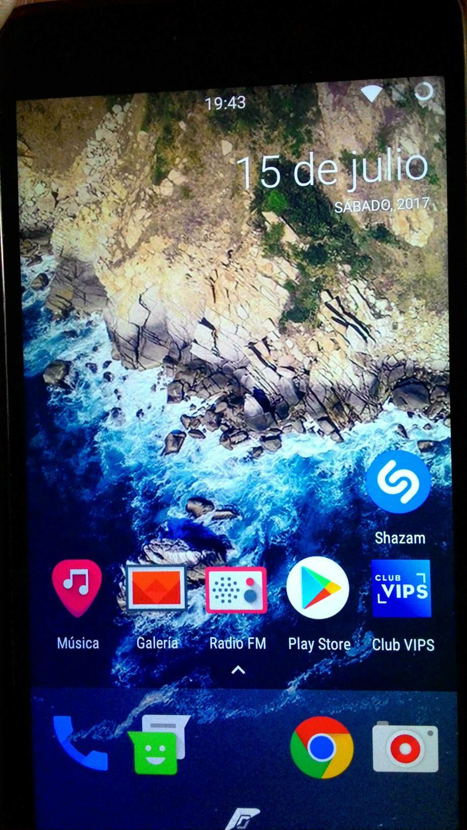

y al deslizar el dedo es como si dibujaras. Qué es eso? Y como lo quito??
Eso es una opción de las rom nuevas resurrection remix. Ahora no recuerdo exactamente dónde está la opción pero está dentro del menú propio de las resurrection remix... creo que era en "botones" - "barra de navegación" y ahí hacia referencia al logo ese que ves.
Bua mejor una foto, xk lo estoy toqueteando ahora y ya me salen cosas nuevas, jjaja en la parte de abajo se ve el logo de la marca, y al deslizar el dedo es como si dibujaras. Qué es eso? Y como lo quito?? me sonran cosas jajaja gracias
La fecha viene así por el launcher de google pixel...no se puede modificar....
Si no te gusta tienes que instalar otro launcher tipo Nova launcher, adw launcher, etc, etc...
La rom tiene muchos apartados de configuración y personalización, te aconsejo que vayas mirándolos poco a poco y trasteando....

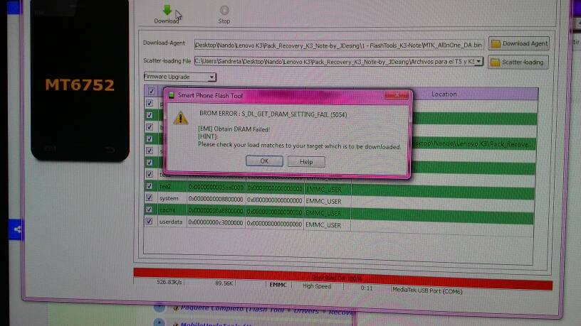

Al final ayer resetee de fabrica desde la opcion del telefono con la prooia rom, no desde el recovery. Y bien ya no volvió a encender la ROM, saltaba el recovery y x más que intentaba que instalara esta u otra rom no instala nada, e cambiado el twrp y nada no me instala otra rom. Otra cosa que hace es que al pulsar apagar en el recovery sólo se apaga si no esta enchufado el cable usb.
También he intentado hacerlo x flashtools y lo último que paso es que ya ni enciende, el pc lo reconoce empieza a trabajar y me sale el error de la imagen. No sé que hacer, y en los errores que he visto por el foro no encuentro mi solución.

Vale... Necesito ayuda para no tener un pisapapeles.

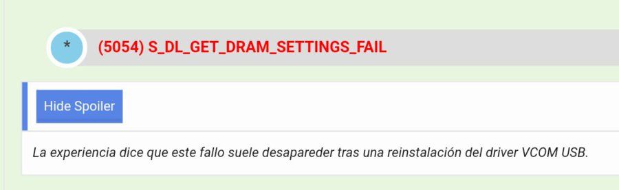

Hola , en relación a ese fallo que te da , aquí tienes una posible solución.
pues la verdad de poco, instalo y reinstalo los drivers y nada, sigue esto igual. algo más que se os ocurra?
Pero q rom estas intentando meter por flashtool, esta solo se puede instalar por recovery.
Cuando has ido a instalarla desde recovery, has hecho antes los wipe con sus pertinentes reinicios?
Has hecho un format data para limpiar a fondo toda la particion?
Sí, todo. Y el fallo viene en el momento que use resetear de fabrica con el móvil encendido desde ajustes. Se reseteo y ya no volvio a la rom. Ahira he conseguido que lo reconozca, parece que encontré los drivers adecuados, así que voy a instalar la vibeUi de xancin, por flashtools a ver si la coje, y volver a poner esta RR nougat.
El flashtools es porque el móvil dejó de funcionar, y de ahí toco partir de cero. Voy avanzando. Gracias x la ayuda.
Vale, es que entendi q intentabas poner esta por flashtool.
Espero q vaya bien todo ahora.
Parece va arrancando normal, así que por hoy... Basta. Mañana seguiré con la actualización al android 7 de ésta rom. Gracias.
