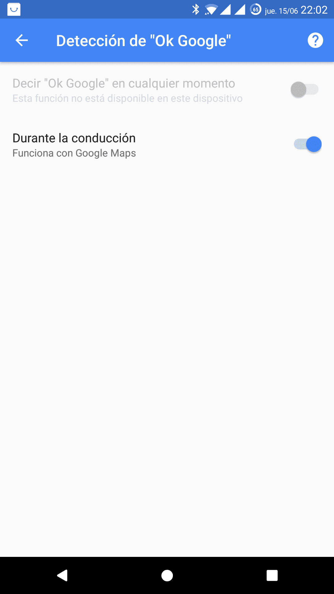

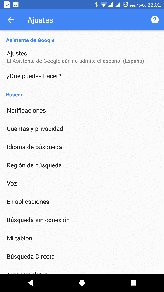

Si,me pasó a mi. Aquí os dejo la conversación:
alguno ha conseguido activar el reconocimiento de "ok Google"? Veo en los ajustes de Google que aún no es compatible con el español... Venga ya! Si hace años q lo usamos!!
No se si te servira, pero yo tuve que poner la app Google y sintesis de vos, y en ajustes, idioma e introduccion de texto activarlo
Nada, eso ya estaba así todo y nada.
A alguno le está funcionando Google now?

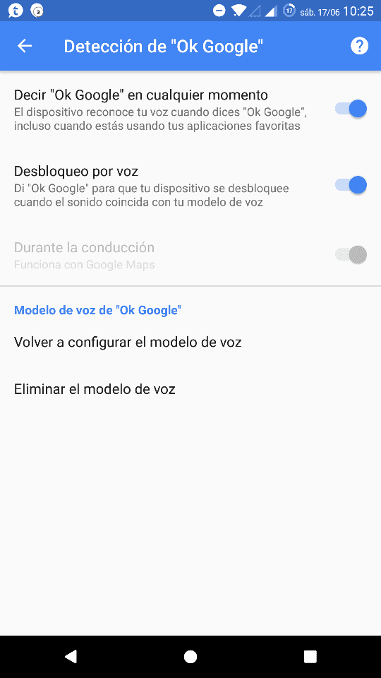

Hola, tienes que hacer app de sistema la aplicación Google, reinicias y luego ya te dejara configurar el Ok Google...
Un saludo!
Solucionado! Muchas gracias!
Ahí tienes la solución!
