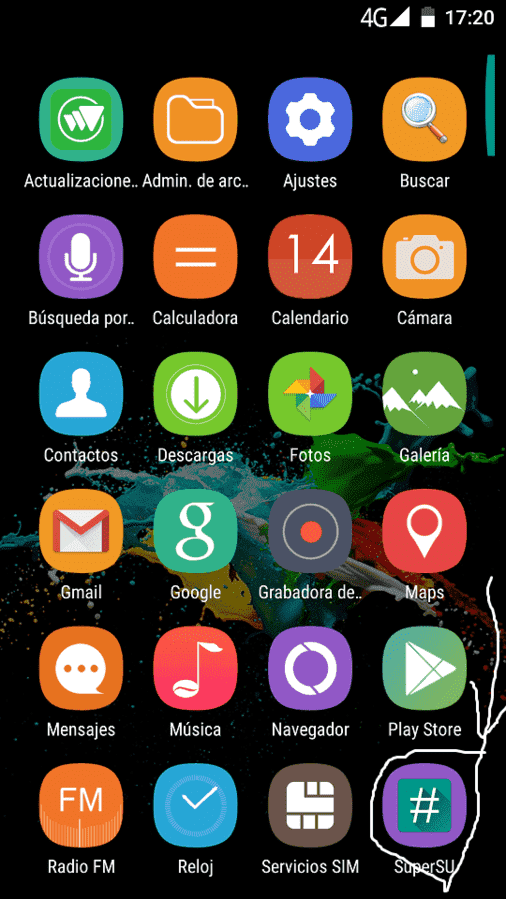

        I am sorry for writing in English. I do not know Spanish.
        How to root the Oukitel K6000 pro?
        How to install TWRP recovery?
        I hope someone will answer me in English.
        Thank you so much.
      • xancin
        xancin Simdualero de Diamante
        • Cocinero Android
        • Veteran@
        2 Mar 2014
        Calificaciones:
        +72.019
        Usando el traductor se puede ayudar igual. Yo no se ingles. Para el recovery se instala con flashtools. Una ve instalado se mete el zip de superSU en la sd y se instala desde el TWRP SIN hacer wipes ni nade de nada.
        Using the same translator can help. I do not know English. For the recovery installed it with flashtools. One sees SuperSU installed the zip gets into the sd and installed from the TWRP wipes nothing without doing anything only install the zip.
        • Me Gusta Me Gusta x 1
        • chupeto
          chupeto Simdualero de Bronce
            18 Nov 2014
            Calificaciones:
            +20
            Hola Xancin y gracias por el trabajo, estoy a la espera de recibir el mio y mientras tanto recogiendo información, doy por entendido que instalando el recovery TWRP que has puesto y el archivo de SUPERSU se hace ROOT al k6000 pro, que es lo que estoy buscando y otra pregunta haciendo ésto perderiamos las actualizaciones por OTA o seguiríamos conservando dicha actualización por OTA.
