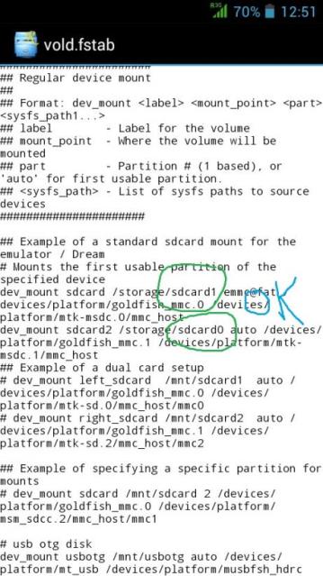

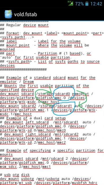

hize lo que puso @Cancerbero13 en su
REVIEW ZTE Q705U y de momento me funciona perfectamente
Cambiar la sd como memoria predeterminada.
Ante la escasa memoria interna del terminal cambiaremos esta como secundaria poniendo la sd externa como memoria principal, recomiendo que la tajeta sd sea minimo clase 10.
1. Debemos ser root e instalar es file explorer
2. Abrimos es file explorer y vamos a la carpeta que pone "etc" en system la abrimos y buscamos un archivo que se llama "vold.fstab".
3. Heramientas, Explorador root en ON,pulsamos EN LAS LETRAS EXPLORADOR ROOT Y APARECE UNA PANTALLA donde elegimos lectura y escritura...y montamos todos como escritura
4. Debemos abrir el archivo "vold.fstab" como editor de texto puesto que tenemos que modificar 2 parametros.(Al modificar se guarda automaticamente una copia por si la piciamos poder restaurar)
5. Hay que cambiar tan solo dos numeros de sitio los que corresponden a la SDcard0 (almacenamiento del telefono) y SDcard1 (SD Externa) Adjunto fotos del cambio.
Esto encontramos.
y debe quedar asi:
