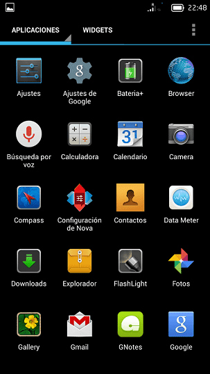

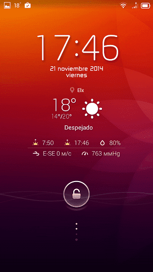

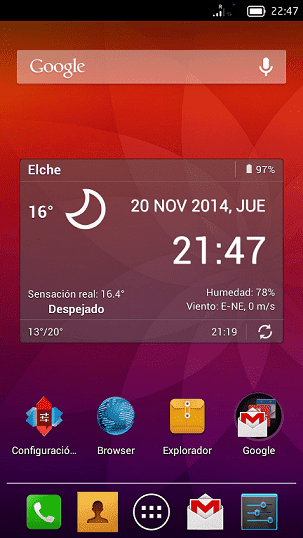

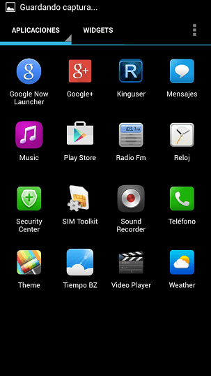

TCL S720 LeWa_OS5.1_14.10.17_RU_AROMAesmod
Como su nombre indica es una Lewa_OS 5.1 creada por los rusos para el TCL S720T que no lleva WCDMA aunque a mi me funciona sin problemas por ahora(lleva cambiado el modem), con un instalador aroma para instalar la ROM desde el recovery.
Fuente de la ROM para S720T
Según la he instalado la he rooteado con vroot, esta versión viene sin rootear.
Yo solo he traducido la ROM, algunos menús y aplicaciones están sin traducir pero creo que ya se puede usar sin problemas por alguien que no se defienda en ingles.
Recovery que he usado es un TWRP para el S720T en chino.
http://bsp.needrom.com/2014/04/TCL-S720T-recovery.zip
CWM en ingles creado con el MTKdroidTools.
CWM Recovery.
Si veis alguna fallo gordo avisar.:up:
saludos y paz.
