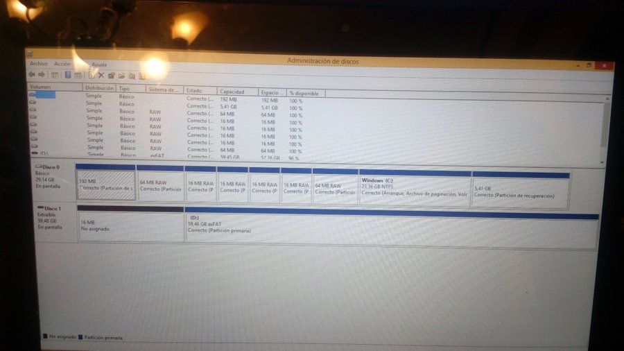

Hola @androidzinho, con la vi10 normal conseguí dejar la unidad C: con casi toda la capacidad de la tablet, porque no me atreví a borrar todas las particiones pequeñas, pero con la vi10 Plus no lo he conseguido, y me he quedado con dos unidades C:, y D:, elimino la D, pero luego al seleccionar la C: no me da la opción de extender partición. ¿Alguna idea de lo que me esta pasando?
Salu2.

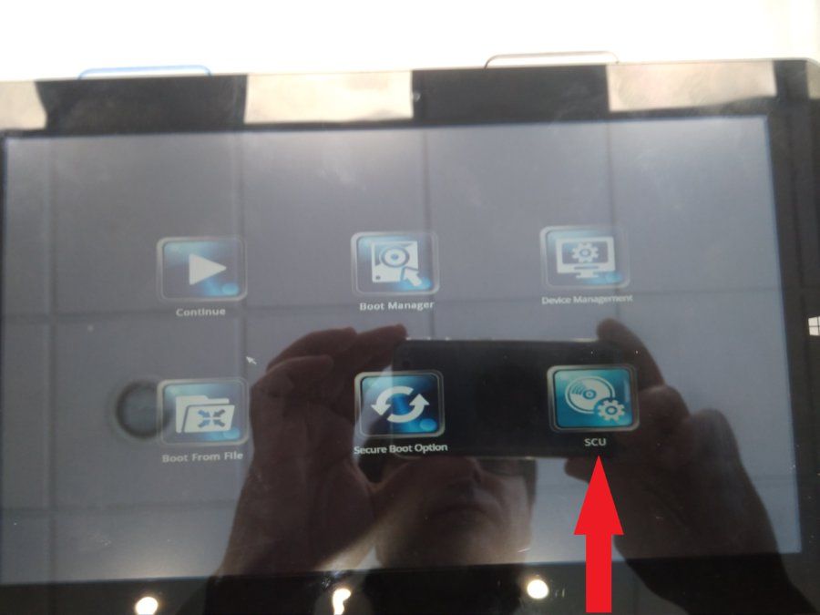

Buenas @franjhv entro a la bios desde el teclado con ESC, pero ahi ya no se en cual entrar para ver la version.
Boot Manager
Device Management
Boot From File
Secure Boot Option
SCU
Creo que compramos la misma, en Igogo.
Salu2.

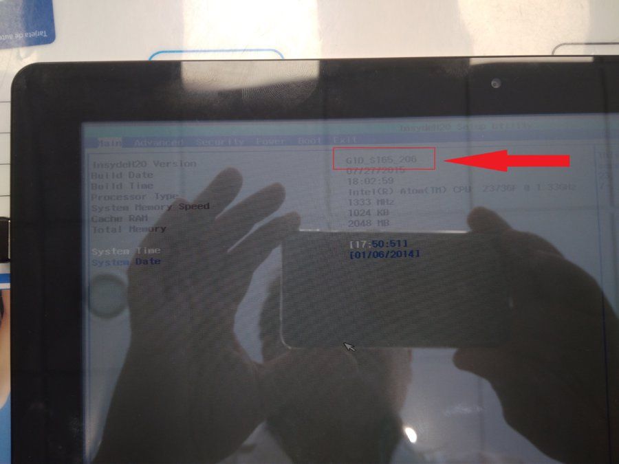

La opcion es SCU
y tienes que mirar en donde pone version, para ver si encuentro la que tu tienes
Gracias a los 2
Hola @franjhv. esto es lo que pone la mía:
InsydeH20 Version J1D_S165C_206
Espero que puedas recuperarla.
Salu2.
Parece que solo varía la J1D de la mia por la G1D que pones tu.
vale esa bios ya la tengo instalada, ahora necesitaría saber la versión de kernel y el número de compilación, pero creo que tu has borrado android, verdad?

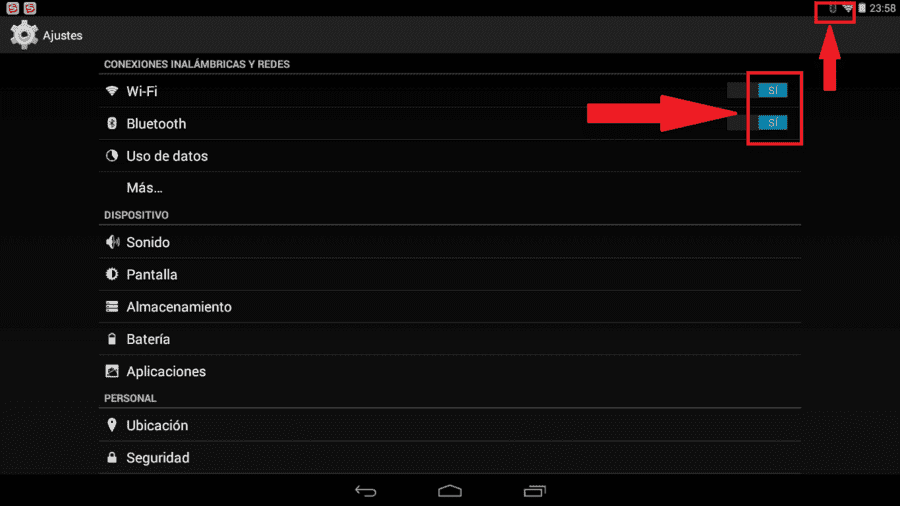

Tachaaaaaannn
Táctil, sonido, wi-fi y bluetooth funcionando, jejeje
Ahora a ver si instalo w10 y consigo que todo funcione
