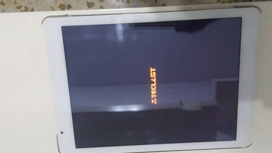

Hola, después de dar por muerta mi tablet y luchar durante días para revivir ayer se me ocurre dar al botón de encendido y arranca cargo sistema operativo y funcionó durante un rato, de repente aparece pantallazo blanco y ahora no carga sistema operativo alguien sabe que puedo hacer?

Tiene pinta de problema de hardware. A mi me pasó algo parecido con otra Teclast y no fui capaz de meterle el sistema operativo. La lleve a un SAT y me dijeron que se había estropeado la memoria nand.

Para descartar prueba haciendo una instalación limpia de la rom stock, en este enlace Teclast X98 Pro Downloads, Drivers, images and Roms encuentras todo al respecto.

Hola,hice instalacion de ROM mirek limpia y sigue con problemas. Subiré un vídeo y paso enlace para que podáis verlo a ver si a alguien le ha pasado lo mismo

Pues me reafirmo en lo que te dije. Me da la sensación de que solo le sirve la partición destinada al recovery y al arranque pero luego tiene estropeadas las particiones de Android y Windows.

Ha llegado a cargar sistema operativo en un momento pero se volvió a reiniciar y así constantemente...
