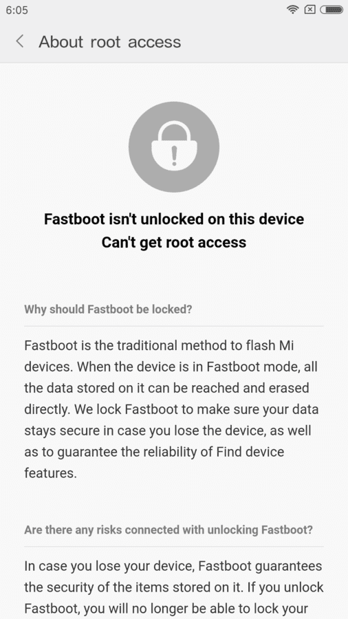

Haciendo pruebas con mi Mi4c, se me semi-brikeo y le flashee una Rom china para recuperarlo, pero no tiene root y lo necesito para ponerle el TWRP, me tiene loco, he probado por adb y solo reconoce las ROM chinas.

Resulta que cuando tuve el semi-brike, le flashee una ROM china actual y esta me ha bloqueado el bootloader.
No sabia que esto podía suceder, después de mas de un año con el móvil liberado una ROM me lo bloqueara.
Supongo que ahora lo primero que debo hacer es desbloquearlo y luego con el sistema habitual volver a cargar TWRP, supersu y una ROM europea.

0jos0, en ADB he puesto el comando, "fastboot oem device-info" y no tengo claro si he conseguido desbloquear el bootloader.
He intentado flashear el TWRP y me dice " error: cannot load 'twrp.img "
Como lo ves, repito el desbloqueo del bootloader o sigo adelante intentando flashear el TWRP

Acabo de flashear el TWRP con flashify, y la ultima ROM estable.
El procedimiento de desbloqueo del bootloader, ha funcionado correctamente.
Supongo que algo haría mal cuando intente flashear el twrp.img por ADB .
