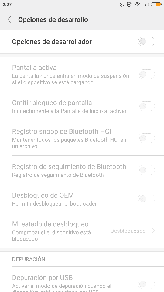

Buenas, compré un XRN4X hace unos meses por Aliexpress y bueno quería desbloquear el bootloader, bueno antes de eso me he metido a opciones de desarrollo y he visto que ahí sale que tengo el bootloader desbloqueado entonces no haría falta hacer nada más no? Ya puedo meter ROMs ?, y mi duda es esa....
Hola @agussMD primero ve a ajustes /acerca del dispositivo y sube una captura ó dinos cuál 4X es? Sí es snapdragon ó mtk helio ya luego veremos cuál tutorial para custom recovery y rom te van.

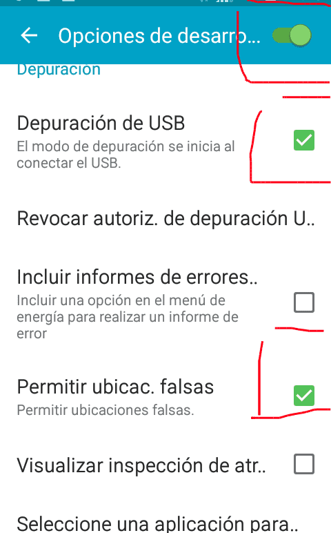

Ahora bien en la imagen que pones son las opciones que tienes al haber activado opciones de desarrollador y te falta darle el click en depuración usb y desbloqueo oem solo para activarla y ya después hacer el tutorial que te corresponda.
Así te debería quedar con el check en verde.

Buenas tardes, gracias por responder y si mi móvil es XRN4X con el qualcom y bueno he activado lo que me has dicho y sale todo ok, pero mi duda es que ya tengo bootloader desbloqueado no? Por los que sale allí, (ayer me llegó el mensaje de Xiaomi que me dan permiso para meterle lo que sea jaja)....

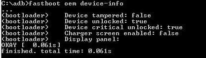

Para saberlo con seguridad, puedes comprobarlo desde fastboot, utilizando los comandos necesarios (Punto 7): enlace.
Si está desbloqueado, no tienes que hacer nada más. Si no está desbloqueado tendrás que seguir las indicaciones del hilo que puso Rami.

Buenas tardes, comprobé el estado del bootloader y efectivamente estaba desbloqueado..... es muy raro no?, o será que la ROM que llevo (MIUI V8.2.2.0.MCFMIDL Global Stable ROM) no es oficial y lleva el bootloader desbloqueado?
