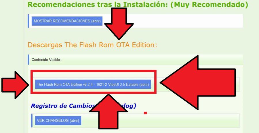

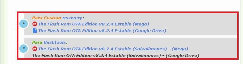

Descargas The Flash Rom OTA Edition:
***El contenido oculto no puede ser citado.***

[DOUBLEPOST=1485343275][/DOUBLEPOST]donde esta el link de descarga???
[DOUBLEPOST=1485343578][/DOUBLEPOST]hola, donde está el link para descargar esta nueva rom???:confounded:
