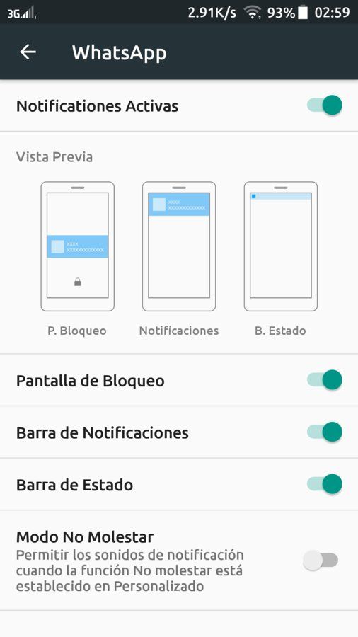

Alguien sabe por qué no me aparece la barra de notis cuando recibo wpps? Desde ya muchas gracias
PD: Están activadas las notis
¿Solo te pasa con WhatsApp?¿o te pasa con todas? ¿Y las notificaciones las tienes puestas así? ¿Y te has fijado que no esté el modo no molestar activado?
Sí bro, lo tengo así, salvo en pantalla de bloqueo ya que es molesto eso, también me aparece descarga pendiente en play store, todo raro, gracias!!
