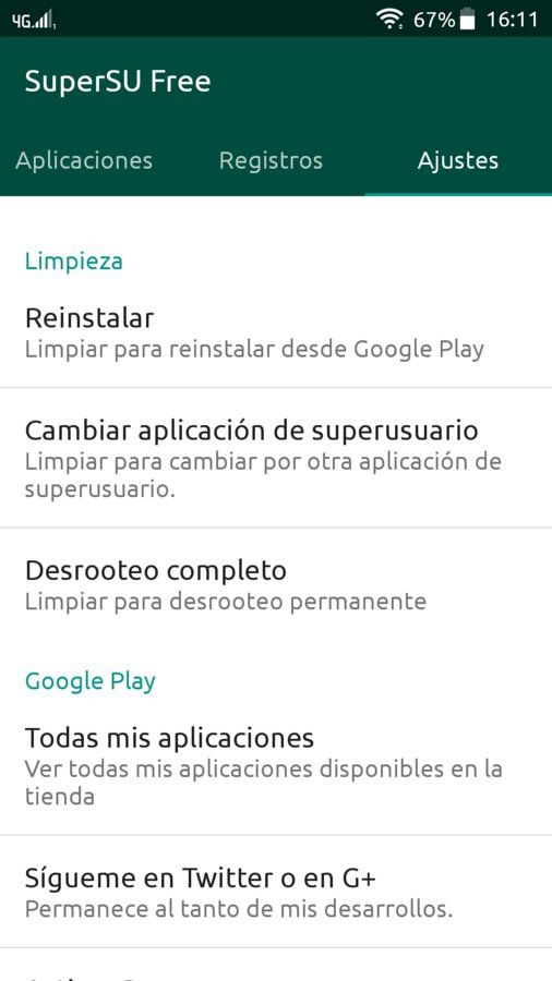

Vale, gracias JDesing, ya hice boot backup y descargué los zip...ahora mi duda es si para desrootearlo es tan sencillo como usar la opción de "desrooteo completo" del SuperSU o debo seguir otros pasos?
Deberia valer con esa opción.

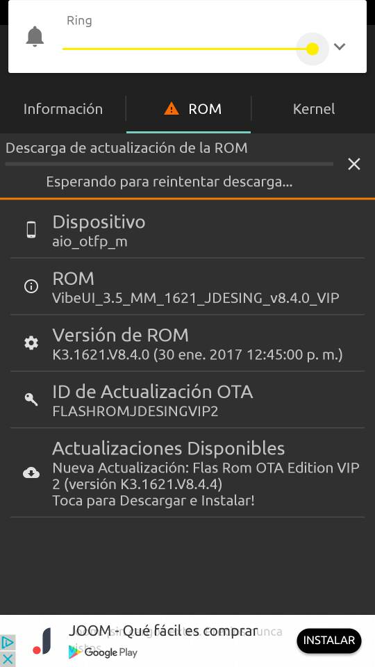

Hola a todos, sois incansables, he tenido que flasear de nuevo, todo ok, el bluetooth petó y no había manera.tengo dificultades con la actualización a VIP, no me la coje, error dhcp todo el rato.alguna ayudita?
Buenas Cassey, un placer leerte, la OTA no funciona directamente, hay que aplicarla manualmente.
Te paso MP
