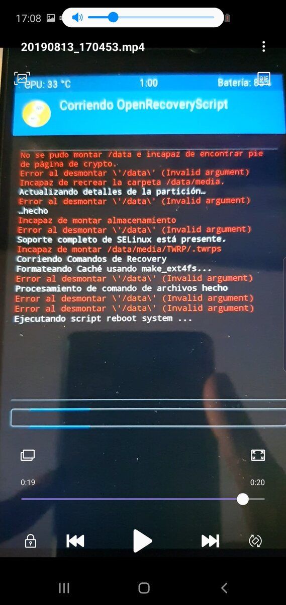

Hola, buenas tardes,
Llevo unos cuantos días pegándome con mi limón, lo puse a valores de fabrica cuando tenia instalada la rom "Super_RR_Nougat_v5.8.3-by_JDesing", y cuando se reinicio, no salía del TRWp 3.0.2-5.
Le intente instalar nuevamente la rom, y en ese momento se quedo en negro.
Flahsee con la rom "The Flash Rom OTA Edition v8.4.1 FINAL Estable Salvalimones" mediante flash tool, y ahora se queda en un reinicio cíclico donde aparece la foto que adjunto. (lo he flaseado 2 veces con el mismo resultado)
Cual es el problema???
mi limón es un TS3, y utilizo el lk y preloader correctos.
En el video explicativo aparece, que para flasearlo, hay que tener activos todos los campos, el único que no aparece activo es "userdata"
Como soluciono este problema?.
Un saludo y muchas gracias

Haz un fotmat data y asegúrate de tener montada la memoria interna y no la de usb o sd.

Quita la bateria, la pones y pulsas las teclas de entrar al recovery vol+ + vol- + on hasta que salga la pantalla del recovery, alli es donde debes hacer format all reiniciar en recovery y luego instalar la rom.
Si eso no funciona tendras que usar flashtool pero con una rom stock.
