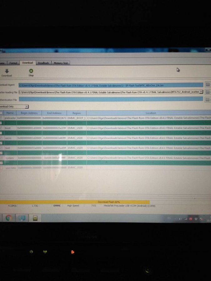

Buenos dias a todos.
A ver si alguie me puede ayudar.
Estoy intentando instalar la Rom por flashtool y nose porque motivo al arrancar me entra en un bucle directamente al recovery .
He instalado con las 2 opciones de format all+download y tambien solo download.

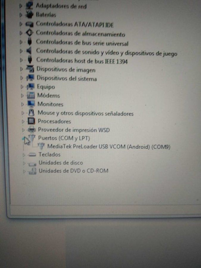

Creo que los drivers estan bien instalados.
Aunque lo he intentado reinstalar, ahora me es complicado porque el teléfono no para en su bucle.
Adjunto foto.
Alguien me puede orientar.
1539855744781-jpeg.342114
1539855779497-jpeg.342115

Muchas gracias, ya he conseguido acceder al recovery y he hecho wipes, y format data y arrancando.
Un saludo y muchas gracias por tu pronta respuesta.

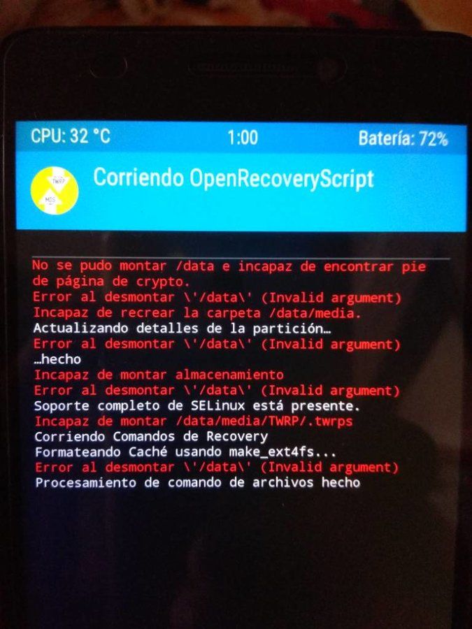

¿Y que es lo que me puede haber pasado?
He utilizado cable original y pasos al pie de la letra...
Que la particion data se ha corrompido o estaba encriptada....
Que al cambiar de rom la particion data no fuera la misma.... Varias cosas pueden pasar, que se arregoan normalmente con eo format data.

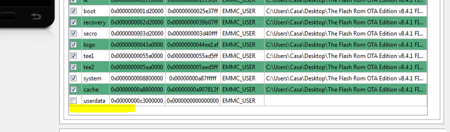

Hola @blood, he vuelto a intentar reinstalar la room por flash tool , y o me he vuelto torpe o no entiendo que me pasa, te explico:
- He hecho wippe a la cache y a la devil cache
- He aplicado el flash tool con donwload , me da el ok, pero mi movil ¡¡ esta igual!! con el espacio lleno, las aplicaciones iguales, etc..
¿Que estoy haciendo mal?
