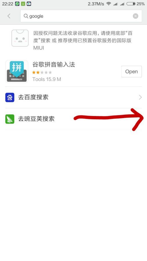

2.- Nos vamos al market de miui y arriba buscamos lo siguiente:
"Google"

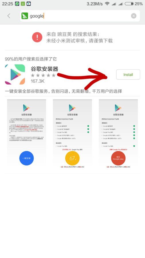

3.- Ojo aquí, mirar donde pinchamos:
Y entonces nos sale lo que buscamos:
Instalamos....

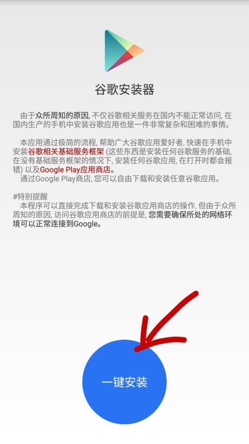

4.- Ya tenemos la App, accedemos desde el launcher y instalamos todo, es sencillo lo hace solo
5.- una vez termine NO ENTRAR en el play store!!! Reiniciamos el terminal!!!

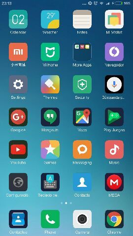

7.- volvemos a reiniciar por si acaso y listo!! Gapps funcionando
"Google"
Instalamos....
