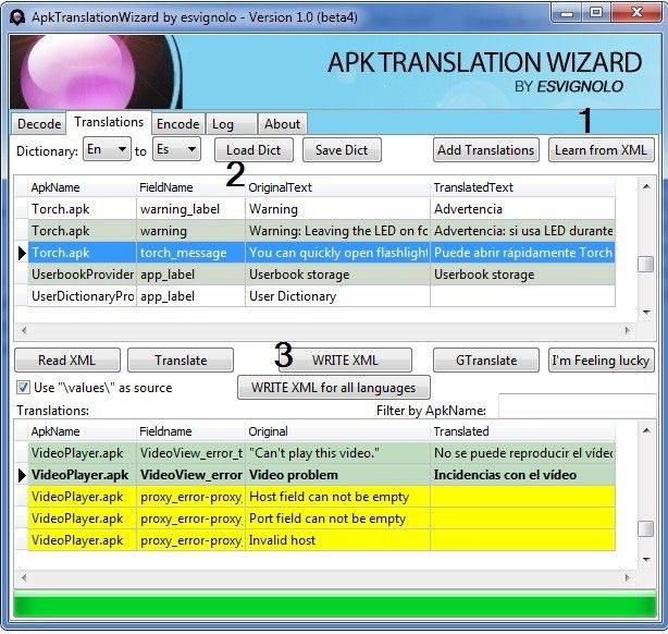

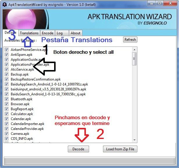

Muy bien explicado amigo, aunque creo que podrías ahorrar algún paso con el ApkTranslationWizard(crear las carpetas APK dentro las carpetas res y values-es con los .xml necesarios).
Te ahorrarías este trabajo manual.

Debemos poner las apks que queremos en la carpeta place-apk-here-for-modding y abrimos el programa.
Esto para tener la carperta values-es y los strings en ingles si queremos traducir deberiamos darle a trasnlate antes de write xml.
Ya solo nos queda borrar a mano lo que sobra en las carpetas.apk para tener lo que necesitas.

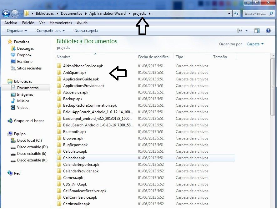

@zoyB si yo he usado el ATW y creo un repositorio en 2 minutos, pero hay que explicarle a la gente como hacerlo paso a paso que luego se lian. Lo bueno de jBart es que si tienes una carpeta para hacer la extraccion con 150 apks (por poner un ejemplo) solo te saca las que coinciden :wink:

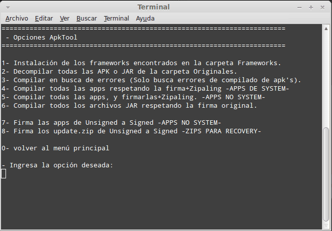

Yo lo hago con la cocina de Puremod. Eso sí, funciona únicamente en Linux.
Metes todos los apk originales en la carpeta "Originales", abres la cocina y le das a la opción 2 ("Decompilar todas las apk..")
Cuando acaba (que es muy rápido!), vas a la carpeta "Decompiladas" y vas entrando una a una eliminando todo excepto /res/values-es
Para instalar Linux (Ubuntu, Linux Mint, etc) habría dos maneras:
- Dualboot: dedicar una partición a Ubuntu desde Windows mediante Wubi. Al iniciar el ordenador, éste nos daría la opción de arrancar en Windows o Linux: http://www.guia-ubuntu.com/index.php?title=Wubi
- Con una máquina virtual (Virtualbox): http://www.dev-puremod.es/showthread.php?tid=456
En ambos casos será necesario quemar la iso en un DVD para arrancar e instalar Ubuntu u otras versiones de Linux.
