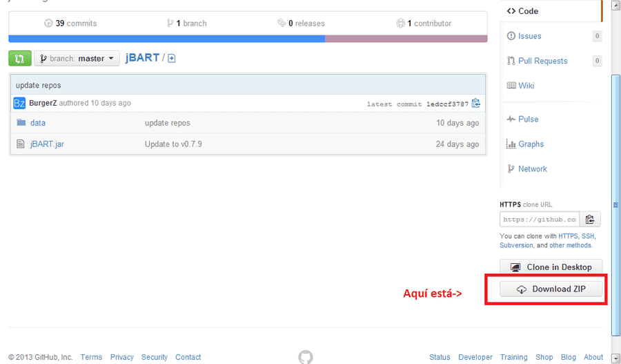

No busco repositorios, busco el zip donde esta el jbart. Debo estar ciego.
Solo han cambiado el aspecto de Github, tienes que ir al repo de jBART:
https://github.com/BurgerZ/jBART
Y descargar abajo a la derecha:
Muchas gracias!!! Sabia que estaba ciego. Por cierto, en el zip no viene el launcher.exe
Una cosa, me dispongo a traducir una rom que solo es instalable por flash (original de Lenovo). ¿Hay posibilidad de transformarla de alguna manera para poder usar el jbart?
El launcher.exe ha desaparecido, ahora se ejecuta directamente desde el .jar (no podemos andar actualizando todo cada vez que BurguerZ o algun otro hace un cambio)
