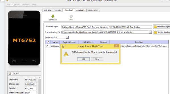

yaya @Xancin pero quiero decir que si al coger un scatter de mi antigo g4s puede hacerme un brike o algo. o tengo que descagar una rom del jiayu s3 y coger ese scaer
joe,,,perdonad no me entendiais ni yo a vosotros....estaba siguiendo el tuto de @Xancin y estaba buscando una rom con scatter para hacer el cambio sin saber que lo teniais preparado ya...perdon @Nivu
Si sigues los pasos tal como acabo de poner al principio del hilo es muy pero que muy sencillo.
Si el pc te reconoce el Movil no instales nada. Arranca als flashtools escoje el scatter que previamente descomprimiste en una carpeta con el recovery al lado...y le das a download. Como el movil esta apagado(tiene que estar apagado a narices) simplemente y con tranquilidad conectas el movil al usb y dejas que suceda la magia...si te da error es que no tienes los drivers y ya te explico como hacer...pero de verdad que no tiene ciencia ninguna las flashtools
