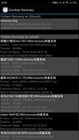

Yo tambien he probado y no deja instalarlo, si alguien lo consigue, que comente con que recovery partia, si sirve de algo yo he utilizado el 2.8.5.0 y el 2.8.4.0 de jiayu y nada. Gracias
Entonces....... Ni se intenta instalar el recovery..... ¿No?
Ya he quitado el motodo del mobilUncle.
Y he añadid el procedimiento por flashtools que ese funciona perfectamente.
Lo corroboro al 100% ya que yo es como lo hago para cambiar de recovery.
Y no tengo problema alguno.
Un saludo!

no lo intentes @antonioantuan ya he probado varias veces, formateando la sd y descargandola varias veces, y no flasea. hay que esperar a meterlo por flash tools que seguro que no es muy complicado

@Nivu @Xancin entiendo que por recovery no se va a poder instalar que tiene que ser si o si por flastool? o es solo temporal y luego si que se podrá? un saludo
Debe ser si o si por flashtools ya que kitkat es totalmente diferente a lollipop.
Usando flashtools flaheas el recovery para lollipop.
Y ya desde este puedes instalar las roms preparadas en zip.
