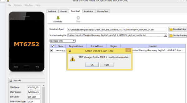

@Nivu @Xancin lo he intentado con el nuevo scatter que has puesto pero me sigue saliendo esto:
y si selecciono firmware upgrade se seleccionan todas las opciones de: preelodaer, boot, secro, logo...etc ¿Que hago?
no lo hagas... por qeu yo selecione las otras y por eso no pendia mi cel =S
No existen esas opciones ya que no estan en el zip
Pero si dudas algo lo que debes de jhacer es cojer una rom tuya de flashtools y meter el recovery dentro. Arrancas flashtools y desmarcas TODO menos el recovery, haber si te sigue dando ese error
Bueno, pues despues de intentarlo de todos los modos posibles, no puedo.....con flastool lo unico que me hace es que el movil se pone a cargar pero no me flashea nada. Alguna solucion?
