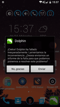

hay una forma. usas el rootexplorer y vas a donde esta instalado, puede ser que este en system/app o system/priv-app
borras la carpeta de dolphin dando permiso de superSU cuando te lo pida rootexplorer y listo
Gracias...
He quitado el post antes de tu respuesta porque había quitado el dolphin translate y me ha vuelto a funcionar
Eres muy rápido Xancin.
Ya me va bien y no se para ni sale esto
