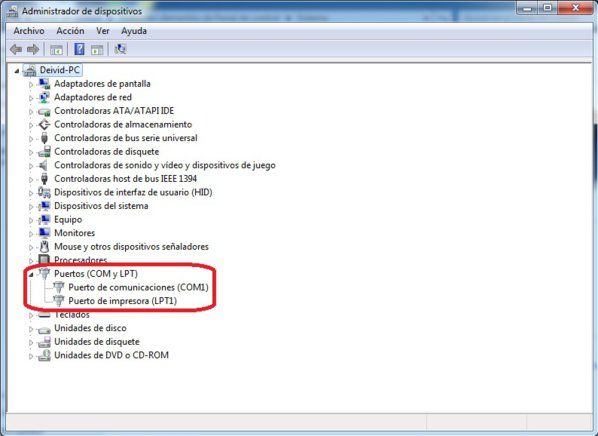

Tengo un problema.
Trate de flashear la rom oficial con flashtools.
Sin bateria no detectaba el movil.
Con bateria el download llego al 2% y se congeló. Ahora solo me queda el carliv, que no logra montar cache ni data.

Por lo que comentas parece un claro síntoma de Drivers :wink: Ahora te lo confirmaran los expertos en el tema pero vamos es distinto que el pc te reconozca el terminal a que esten correctamente los drivers preloader instalados. Yo lo que hago para ver si esta bien instalado es abrir el administrador de dispositivos y fijarme en los puertos que tengo. Entonces quito la batería al terminal teníendolo enchufado al puerto USB y cuando la pongo de nuevo te tiene que aparecer durante unos pocos segundos un nuevo dispositivo en los puertos que te pondrá algo así como "MTK*** preloader" y de esta manera compruebo antes de ponerme a flashear si he instalado bien los drivers que se necesitan.
En ese cuadrado te debería aparecer el puerto que te comento cuando conectes la batería con el terminal enchufado :wink:
Que me corrijan si no es así :up: que yo no me llevo tampoco muy bien con el flashtools!!
A partir de la pagina 40 de este post hay mucha información ....y la cita que pongo es un truco para saber si tienes bien los drivers instalado.....
Saludo
Yo lo comprobé así....y mi primer flahtool fue perfecto... :smile:
