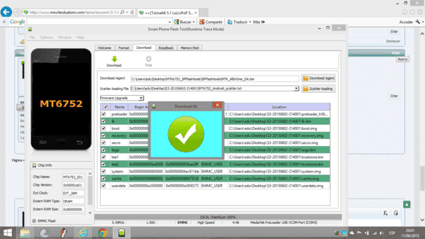

Ahora te lo confirmaran los expertos en el tema pero vamos es distinto que el pc te reconozca el terminal a que esten correctamente los drivers preloader instalados. Yo lo que hago para ver si esta bien instalado es abrir el administrador de dispositivos y fijarme en los puertos que tengo. Entonces quito la batería al terminal teníendolo enchufado al puerto USB y cuando la pongo de nuevo te tiene que aparecer durante unos pocos segundos un nuevo dispositivo en los puertos que te pondrá algo así como "MTK*** preloader" y de esta manera compruebo antes de ponerme a flashear si he instalado bien los drivers que se necesitan.
En ese cuadrado te debería aparecer el puerto que te comento cuando conectes la batería con el terminal enchufado
Que me corrijan si no es así
que yo no me llevo tampoco muy bien con el
flashtools!!
