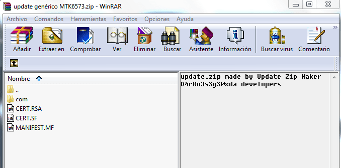

Alguien de ustedes puede decirme si este archivo que baje es de update.zip? ya que al abrirlo en mi pc no veo los archivo META-INF.. y demas... que nombran en el primer post de este foro.

Ya lo renombre como "update.zip"... (ojo pero como veo que el archivo que baje no tiene las respectivas carpetas META-INF y no me funciono), me copìe las 3 carpetas pincipales META-INF (cert.rsa - cert.sf - manifest.mf) y las pegue en el update.zip afuera de las otras carpetas del backup.

Quizá es porque no contiene esas carpetas de por sí.
Dentro del zip debe estar la carpeta META-INF.
Y dentro de META-INF estas 3 carpetas con sus respectivas archivos y/o subcarpetas.
Creo que es mejor copiarlas dentro del zip directamente. Y si no lo descomprimes, copias dentro "META-INF" y lo vuelves a comprimir.
