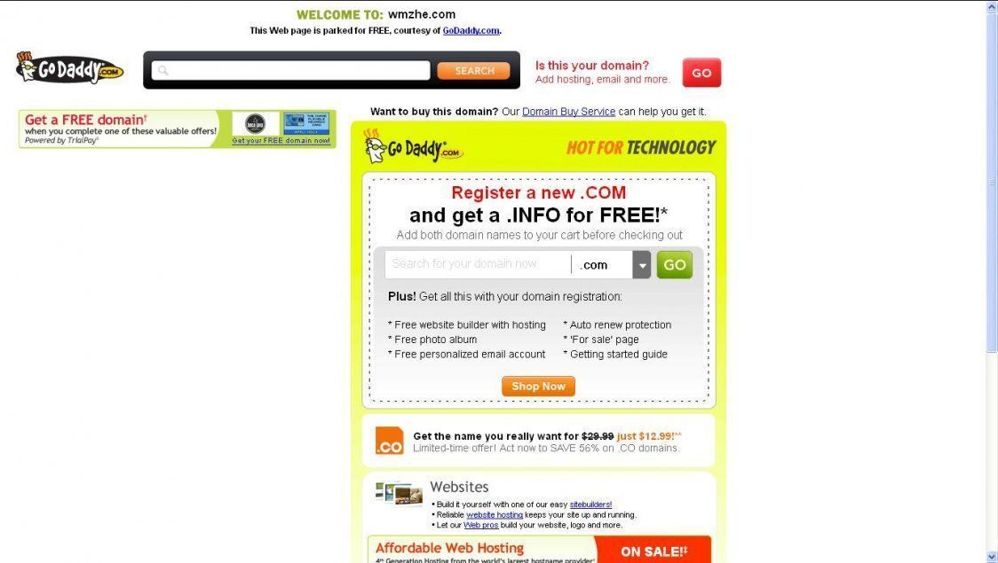

He actualizado el tuto con las instrucciones de como usar el unlock root (para los novatos, :yaeh am not durnk:blush:
Cuando le doy a descargar el unlock root me dirige a una pagina que no tiene nada que ver, alguien me puede decir si lo han movido o soy yo muuuuuuuuuuuuy torpe??
