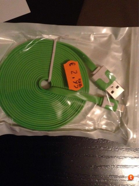

os cuento.... tres cables he probado y nada, lo bueno viene cuando decido probar los cables con otro adaptador de red yyyyyyyyyy esoooo, funcionan los tres, el problema no era el cable era el adaptador de de red, lo digo por si alguien quiere verificar
Joe. Yo estoy en busca del cable "perdido " jajaja. He probado ya tres del chino de mi barrio y nada. El último es del estilo de este del anuncio que pones en ebay, y nada de nada. Sale la pila diciendo que "cargando", se pone el rayo arriba al lado del consumo de la batería , pero después de media hora , la carga sigue igual.
Es este
El penúltimo, lo he comprado en ebay de uno de los enlaces que han puesto más atrás. Ya os contare.
Un saludo
Puedes probar a hacer lo que hice yo: Pelé el cable original que me venía con el goophone, conecte positivo y negativo directamente al positivo y negativo de la batería y asi es una carga directa.

Los que tenéis problemas al cargar el móvil estando apagado y sin nada de batería (es decir, cuando se apaga porque se le ha agotado la batería) usad el cable que tengo puesto en el tutorial, es carillo, pero va de fábula, incluso mejor que el que trae de fábrica, además yo nunca he usado el adaptador de red que viene de fábrica, siempre uso un adaptador de red que tengo por aquí de 1A (un amperio)
Un saludo
pero no tien fuerza por que?
Pues por que quizás no aporte el voltaje que necesita la batería... ni idea...
Pero lo que es seguro es que son algunos cables chinos los que no pueden revivir la batería, hay que usar el que tiene Zoeman al principio del tutorial. (Cable de datos)
Gracias @Yuste, pero para el único cable que me funciona (el de serie) no voy a pelarlo para probar.
Ya casi que lo dejo por imposible. He recibido el cable que compre en ebay y tampoco. He probado con varios adaptadores de red que tengo y nada . Según el móvil, dentro de ajustes--- general---aplicaciones, pone "cargando" pero si lo está, puede que tarde en cargar el móvil 8-10 horas.
A un compañero, ese mismo cable que he comprado, dice que sí que le va.
Tendremos cuidado con el cable para que no se fastidie jajaja.
Un saludo
Un saludo
No peles el original, puedes pelar cualquier USB que tengas en casa y no uses, o incluso un cargador de algún movil viejo que aporte un voltaje parecido al del teléfono.
No tienes perdida si tienes lo que te digo. Si necesitas una foto o ayuda avisame.
Pues ahora que lo decis,yo con el cable del link que puse,me ha cargado varios goophones,desde cero,tanto i5,como i5c pero siempre con un cargador de un ipad,sera cosa de el cargador que usemos?al igual es por el amperimetro de cada cargador lo que le da el empujoncito para cargar.
