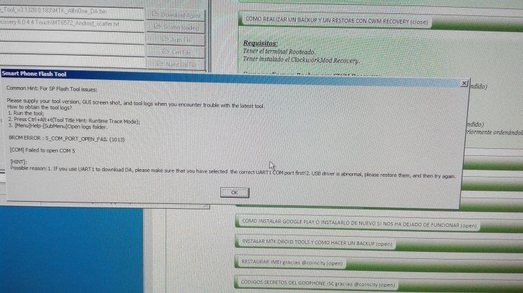

Hola @Zoeman tengo todos los drivers instalados y me sige saliendo el mismo error. Subo una foto para que veáis bien lo que sucede.
Habría algún otro método para cambiar la ROM que tengo por la ROM stock. Necesito ayuda estoy desesperado os lo agradecería mucho. Si alguno es de Alicante o alrededores le pago una cena....
Muchas gracias.
Cuando conectas el móvil al MTK droid tools, que te dice el programa en: Hardware
Y en la ventada de la derecha?
