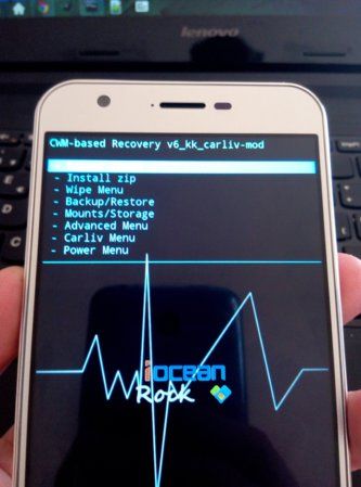

  • CARLIV-MOD CWM RECOVERY MDS EDITION
Aquí os dejo un recovery carliv-mod, basado en cwm y con la interfaz modificada para que tengáis algo exclusivo, espero que os guste!!
Este recovery esta portado del recovery del compañero @Xancin que hizo para el jiayu S3, al ser nuestro terminal muy parecido (por no decir casi idéntico) no me ha sido difícil que podamos disfrutar de su trabajo, así que ante todo....GRACIAS!!!
DESCARGA:
MDS EDITION CARLIV RECOVERY
Y AQUÍ EL RECOVERY UTILIZADO PARA CREAR EL NUESTRO(a modo informativo, no lo instaleis que no vale)
Carliv CWM_Based Recovery v6_Carliv Mod
