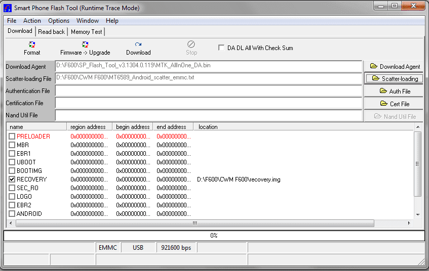

      6. Abrir la herramienta SP Flash Tool y abrir el archivo "MT6589_Android_scatter_emmc.txt" de la carpeta CWM F600 en la seccion "Scatter-loading File"
      imageshack.us_a_img594_1433_bqm7.
      7. Apretar el boton "Download" y conectar el telefono aun apagado
      8. Si se siguieron los pasos correctamente debe empezar a descargarse el CWM Recovery al telefono y al terminar aparecera una ventana con un circulo verde que diga OK

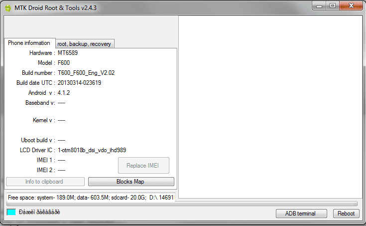

      11. Abrir MTK Droid Tools y esperar a que aparezca la informacion del telefono
      imageshack.us_a_img39_3572_hbi.
      12. En la pestaña "root, backup recovery" apretar el boton "SuperUser" y esperar, con esto ya debe de quedar rooteado ademas de instalar algunas herramientas como Mobiluncle y Root Explorer
