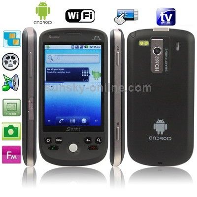

amigos necesito ayuda, accidentalmente elimine el launcher por defecto que tenia mi android, es un Chiang Jiang Android 007 es una replica de HTC Magic para ser preciso este:
el telefono no carga y no he conseguido firmware para este no se si el de otro telefono le sirva, a parte quisiera saber como poder hacer el cable de flasheo si es que es necesario tenerlo, por favor espero sus respuestas, gracias.
