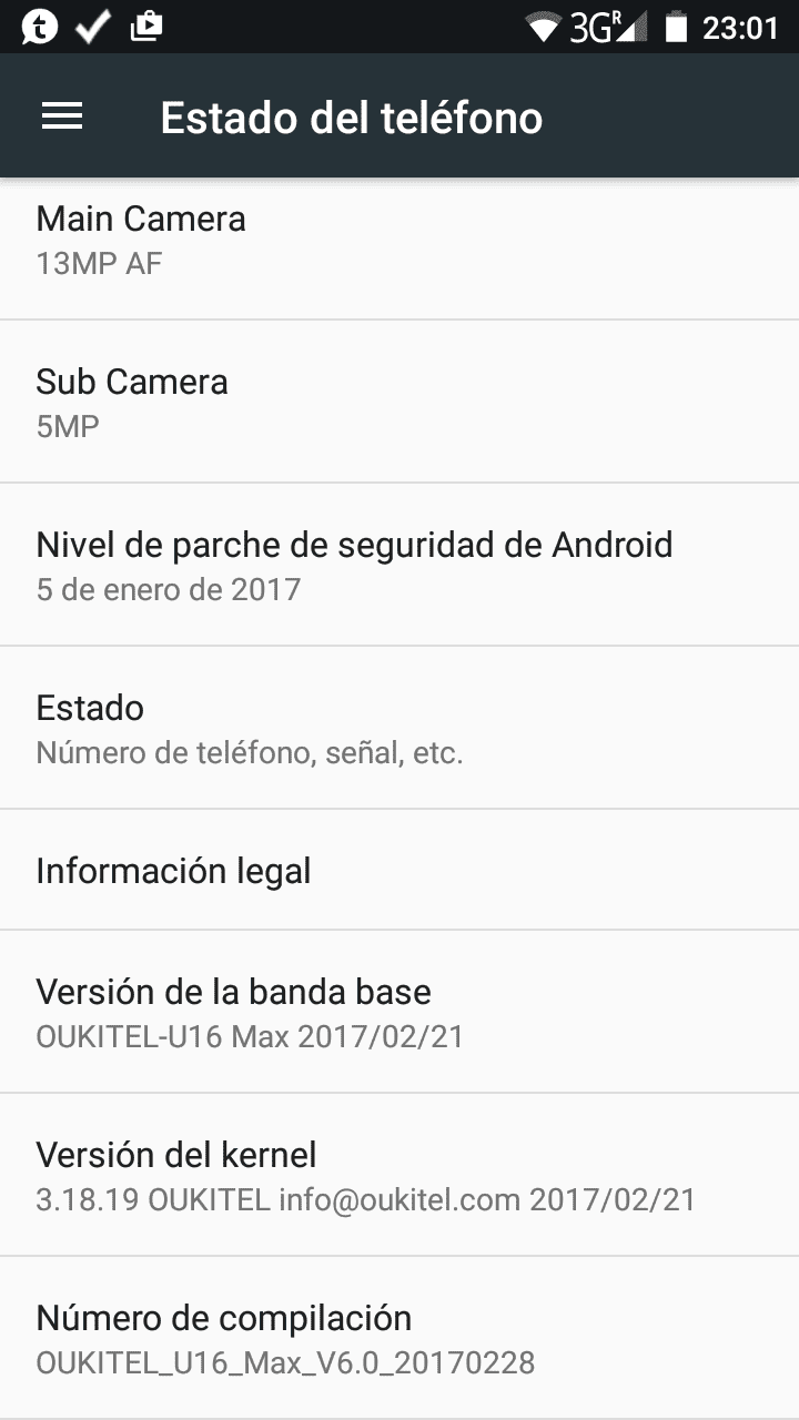

Me equivoqué de hilo, poner que versión de ROM es , si es diferente a la.que compilo el twrp puede que no funcione

Estoy en Oukitel_U16_Max_V7.0_20170303
Kernel-Version 3.18.19
