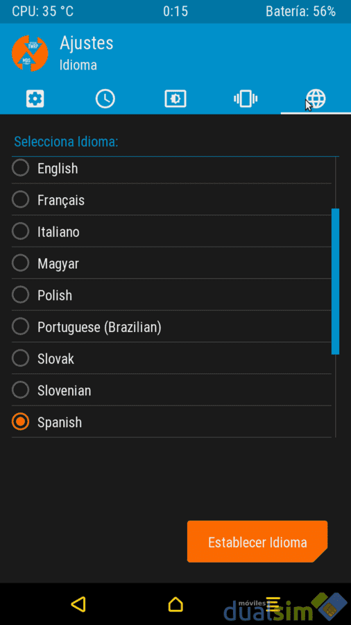

- Idioma español por defecto.
- Traducción al español mejorada y adaptado el texto a los botones.

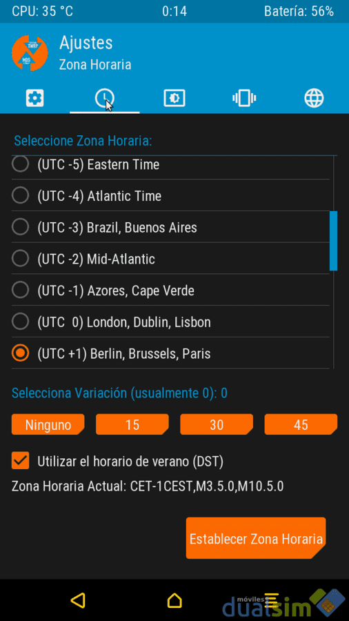

- Zona horaria por defecto Berlín, Bruselas, París.

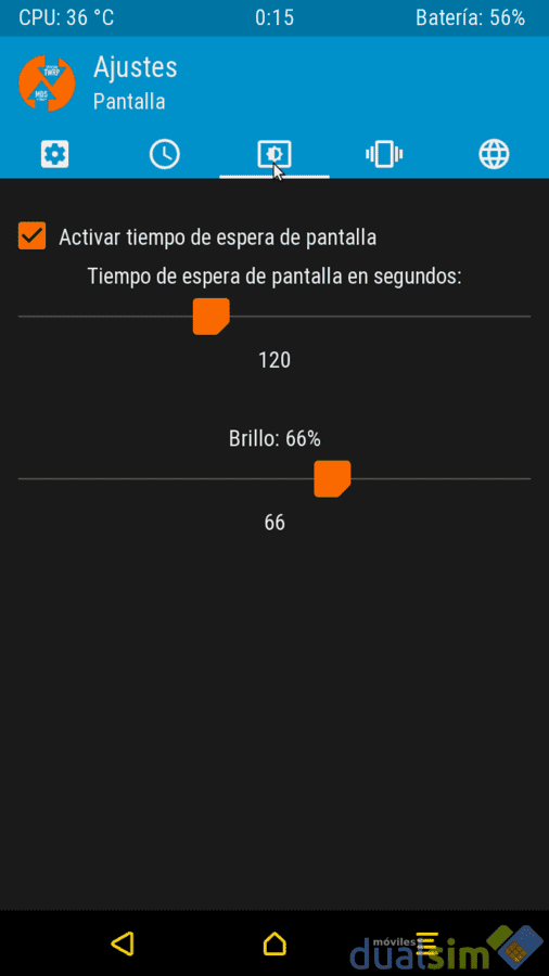

- Brillo 66% por defecto.
- Tiempo de pantalla activa 120 segundos por defecto.

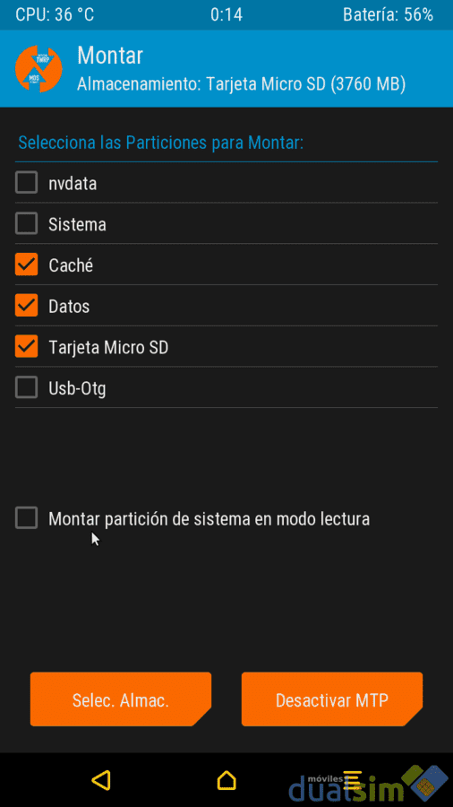

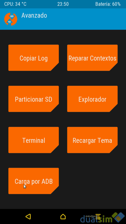

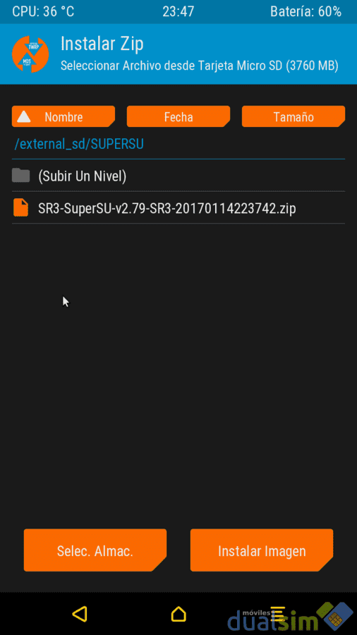

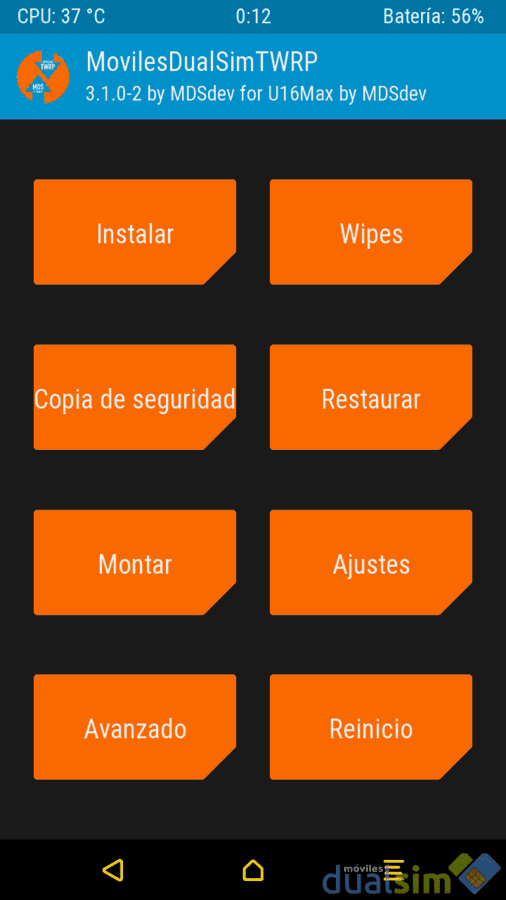

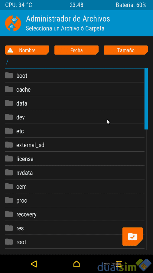

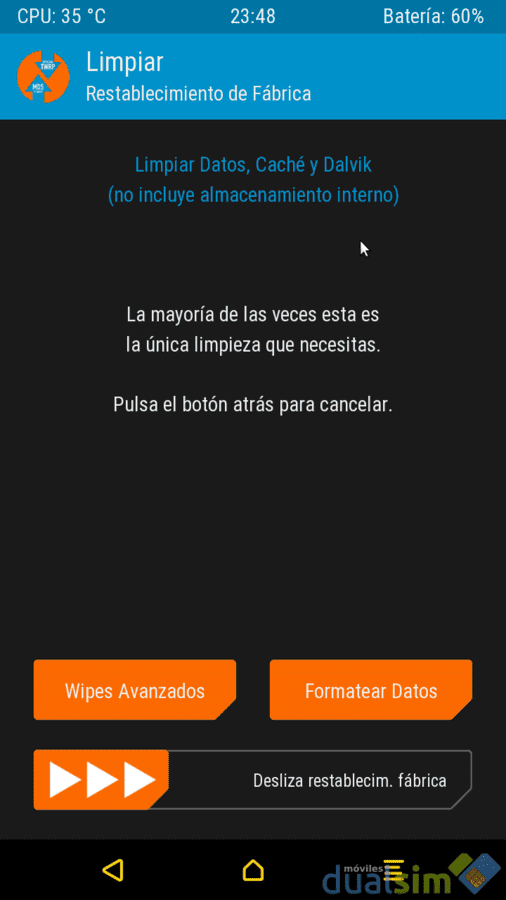

TWRP U16 MAX MENU INICIAL.png TWRP U16 MAX AJUSTE IDIOMA.png TWRP U16 MAX AJUSTES ZONA HORARIA.png TWRP U16 MAX AJUSTES PANTALLA.png
TWRP U16 MAX AJUSTE VIBRACION.png TWRP U16 MAX WIPE FACTORY RESET.png TWRP U16 MAX WIPES AVANZADOS.png TWRP U16 MAX WIPE FORMAT DATA.png
TWRP U16 MAX INSTALAR ZIP.png TWRP U16 MAX RESTAURAR BACKUP.png TWRP U16 MAX MENU AVANZADO.png TWRP U16 MAX EXPLORADOR ARCHIVOS.png

  6. Instalar el zip de Supersu desde el TWRP.

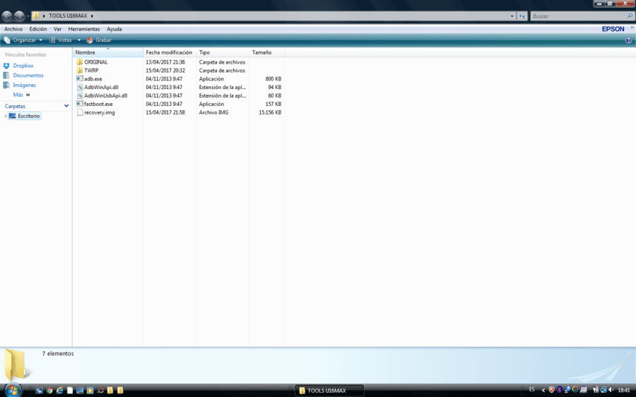

  1. Descargamos el archivo zip Tools U16 Max en el PC
  2. Decomprimimos el Zip dejando la carpeta en el escritorio del PC.
  3. Entramos en la carpeta Tools U16 max

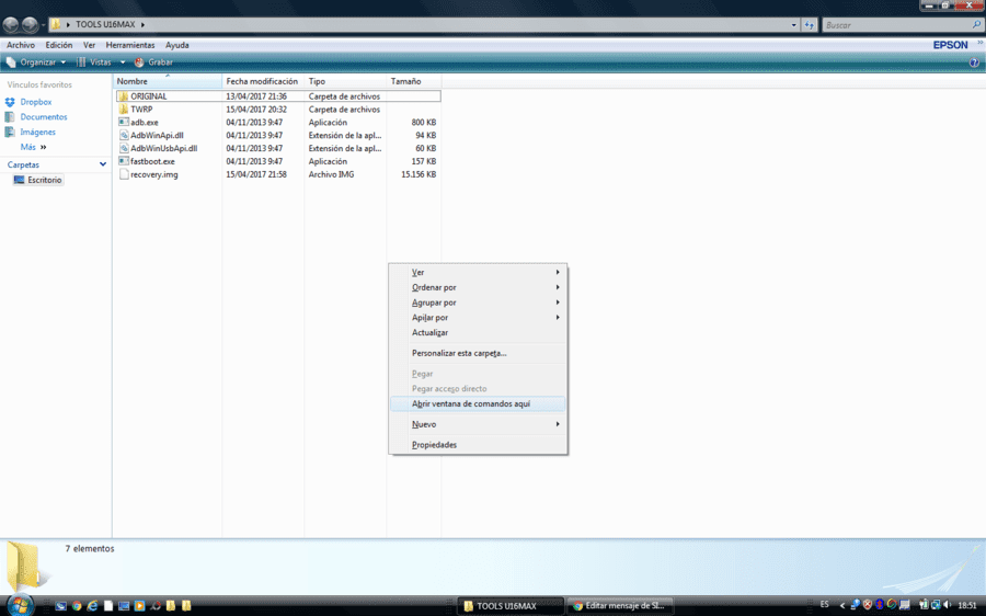

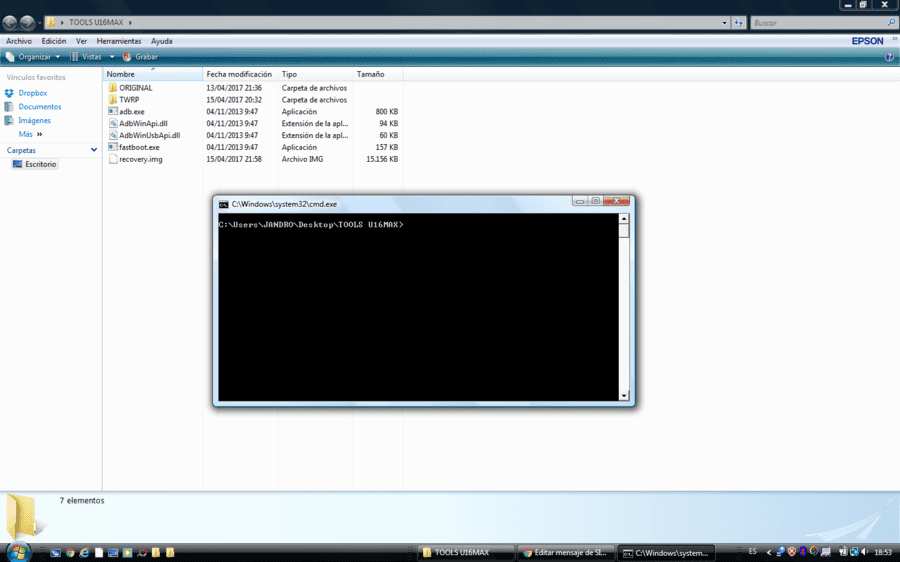

  4. Desde dentro de esa carpeta abrimos una ventana de comandos, pulsando las teclas Ctrl+mayusculas y con el botón derecho del ratón aparece un menú contextual dónde pinchamos en la opción abrir ventana de comandos aquí. Eso hace que la ventana de comandos esté abierta en la carpeta dónde tenemos los ejecutables y las librerias de adb y fastboot. Además ahí tenemos ya el archivo recovery.img, que es el que corresponde al TWRP que vamos a instalar.
  5. Con el móvil encendido y la depuración ADB activada, conectamos el cable Usb al pc. Si es la primera vez que lo hacemos seguramente habrá que esperar a que se instalen drivers en el pc.
  6. Desde la ventana de comandos que tenemos abierta, que nos señala la ruta donde tenemos todos los archivos necesarios, vamos a ejecutar una serie de comandos primero en modo ADB, posteriormente ya en modo fastboot. Vamos primero a realizar una conexión por adb y aceptar en el móvil la solicitud de depuración por USB.

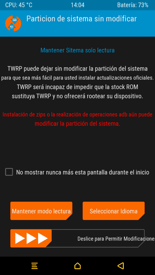

  19. Como es la primera vez que arrancamos el TWRP aparece una pantalla preguntando si queremos montar la partición del sistema.
  20. Esta es la pantalla
Hay que deslizar para que el TWRP funcione bien. Pero hay que acordarse que no funciona el táctil. Por tanto ta tenemos que conectar un ratón por OTG.
Para ello cerramos la consola de comando en el pc. Yo tengo la costumbre de poner el pc en suspensión para desconectar el cable USB. Es una manía mía. Otros desconectan el cable a lo Chuk Norris y sin problema.
Cuando ya podemos conectar el ratón USB mediante el cable OTG, veremos que sale en la pantalla del móvil un puntero y ya podemos deslizar para montar particiones. Podemos marcar que esa pantalla no aparezca más.
Cuando deslizamos ya nos aparece la pantalla de los menús del recovery que podemos manejar como siempre, solo que usando el ratón.
