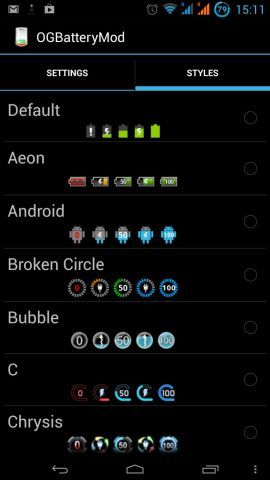

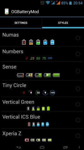

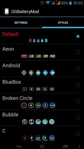

Por otra parte, he subido una segunda revisión de mi parche “triple combo” en relación con OGBatteryMod, corrigiendo errores durante la carga si están desactivadas las animaciones en unos pocos de los estilos, y añadiendo otros nueve. Entre ellos el de fábrica de Zopo de Jelly Bean, y el del Xperia Z. El de Zopo ahora es el por defecto (Default), y el antiguo Default ha sido renombrado a Vertical Green.
