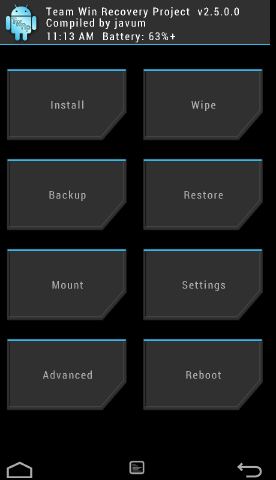

Agregado TWRP 2.5.0.0 para H9610/ZP950H:
Re: Tutorial: Recovery, root , roms, data 2.46/2.74GB + Parches en H9610 (Actu. 21/5/
He subida una revisión 1.2 de TWRP 2.5.0.0.
Ahora en HD (720x1280) en lugar de a 320x480, incluso si no tenemos copiado el archivo ui.zip en la SD interna.
La única limitación sería que no se mostraría nada más que el teclado principal, el de minúsculas, y no el de símbolos o numérico.
No obstante si pulsamos la tecla de mayúsculas estas se activarán.
Obviamente si tenemos el mencionado archivo, el teclado es completo, tal y como ocurría en la primera revisión.

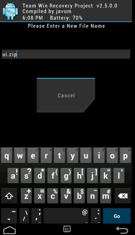

Revisión 1.5 de mi port de TWRP 2.5.0.0 para nuestro teléfono.
He diseñado un nuevo teclado con posibilidad de acceder a casi todos los símbolos mediante pulsación larga. De este modo se suple la pérdida del teclado de símbolos y el numérico (era imprescindible borrarlos, si no el recovery no cabe dentro del tamaño de partición máximo).
La otra novedad de esta revisión, es una compresión más equilibrada de las imágenes, ahora la barra superior no está tan pixelada.
Ambos cambios sólo nos afectan en el supuesto de que no tengamos el archivo ui.zip dentro de la carpeta /TWRP/theme de la SD interna.
