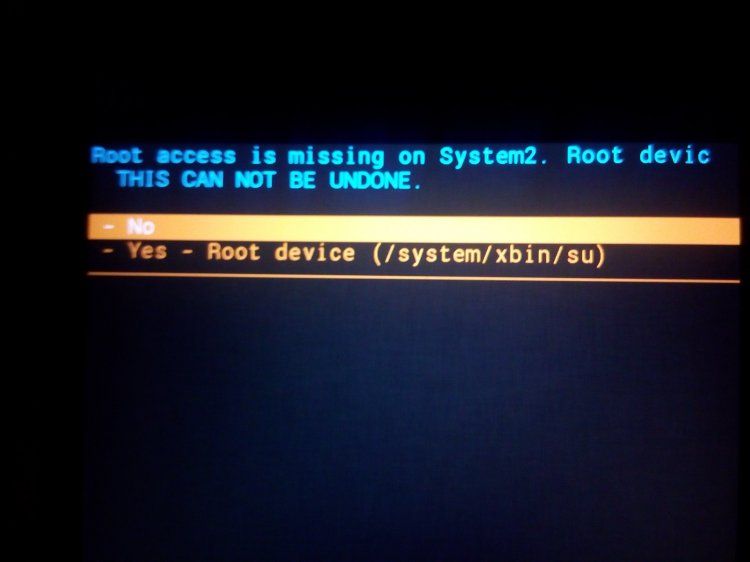

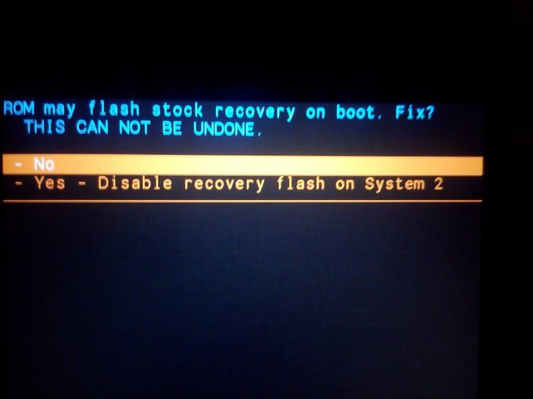

    Antes de nada deciros que este cwm cuando instalamos una ROM nos pregunta constantemente si queremos evitar flashear el stock recovery( leer bien despacio)
    La opción a marcar es: YES.DISABLE RECOVERY FLASH ON SYSTEM 1
    IMG_20140726_164052.
    Pero si también es posible que pregunte si queremos aplicar root y en este caso le daremos a NO si tenemos dudas. Si tenemos una versión developer ya viene rooteada así que no es necesario darle a si y la oficial deberemos darle a NO si o si! En el caso de las no oficiales y ESTABLES no pasaría nada dándole a si pero no lo recomiendo, ya haré otro hilo pronto para rootear estas versiones.
    IMG_20140726_164202.

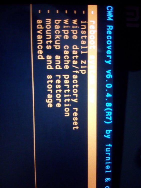

    MENUS CWM:
    MENUS CWM (abrir)
    IMG_20140726_092509.
    OS comento por encima las opciones generales del cwm, si no vais a enredar mucho con esto os vale y si sois de los que prueban todo y tenéis experiencia las conocéis de sobra...
    -REBOOT SYSTEM NOW (reiniciar, puede preguntarnos las preguntas anteriormente citadas sobre robot y recovery)

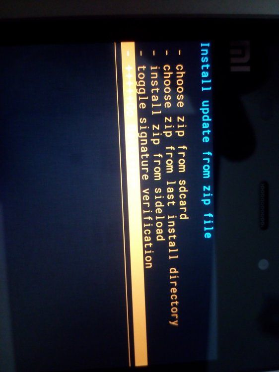

    -INSTALL ZIP ( Tiene el siguiente submenú de la imagen para elegir el archivo y es interesante la opción SIDELOAD que desarrollarse para el hilo de los bricks)
    IMG_20140726_092537.
    -WIPE DATA/FACTORY RESET( Elimina memoria del teléfono en cuanto a apps,cuentas,configuraciones,... No elimina archivos como fotos, backups ,Roms...que hayáis guardado en la sd)es uno de los wipes a hacer para instalación limpia de una ROM que no sea actualización de la que ya tenemos instalada
    -WIPE CACHE PARTITION (segundo wipe)
    - BACKUP AND RESTORE( submenú para hacer copias de seguridad, restauraciones, borrarlas, elegir formato,..)Mas que recomendable!

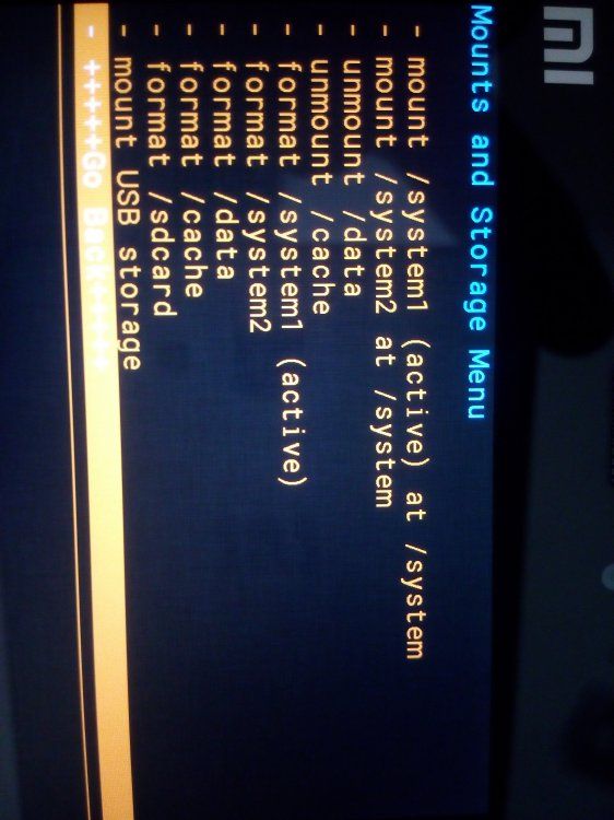

    -MOUNTS AND STORAGE ( abre el siguiente submenú de la imagen que nos permite borrar particiones de system,cache,sd,...) la opción mount USB estorage no funciona puesto que monta la se externa y no tenemos.
    IMG_20140726_092720.
    -ADVANCED:
    Aquí esta todo el tomate...para usuarios inexpertos tenéis la opción wipe dalvik cache que es el tercer wipe, la opción de apagar el teléfono y el AROMA Filemanager, un explorador de archivos táctil y con terminal que incluye esta versión de cwm y que sera útil para salir de bootloops como comentaré en mi siguiente hilo.
    Las demás opciones paso a desarrollarlas en el siguiente punto.

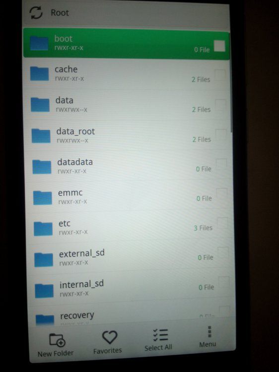

    Aroma filemanager
    IMG_20140726_092822.

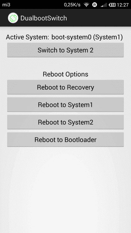

    DUALBOOTSWITCH:
    NECESARIO ROOT
    Dualbootswitch una utilidad que al iniciar el mi3 nos permite elegir el system sin tener que entrar recovery cambiar el system activo,las preguntitas,....que se hace pesado...
    Poco hay que explicar de esta app, es sencilla,útil y funciona.permite entran en recovery,cambiar system,...os de no imagen y el link a mega.
    Screenshot_2014-07-27-12-27-02.
