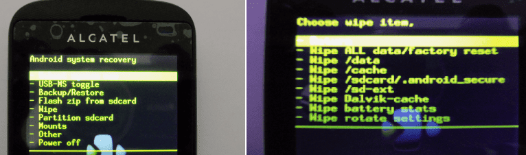

Are you have 2.3.5? ok,
You install this rom by recovery linerty or CWM installed. Turn on phone by recovery, select option:
Recovery
Para ello nos vamos a valer de un recovery completo, creado por Linerty(ATENCIÓN: "Sólo Válido para ANDROID 2.3.5"), cuyo enlace descarga es este:
http://www.mediafire.com/?0fad6s5c2hbnkqt
Con el teléfono apagado, pulsamos la tecla volumen+ y la tecla encendido ambas a la vez, al cabo de unos 4 o 5 segundos soltamos la tecla de encendido y mantenemos la de vol+. Entonces nos arrancará el recovery. Una vez en recovery, con las teclas volumen nos desplazamos arriba y abajo, y con la tecla de encendido se seleccionan los menus. Nos desplazamos hasta wipe, luego seleccionamos:
- wipe /data
- wipe /cache
- wipe / Dalvik-cache
Con ello dejamos el móvil preparado para subirle la rom(o en su defecto reseteamos a valores de fábrica antes de hacer nada). Solo nos queda ir a Flash zip from sdcard y luego Choose zip from sdcard. Buscamos el archivo PuzzleSBH Blue v.2.2Final.zip y apretamos la tecla de encendido y empezará a cargar la rom (atentos a los pasos automáticos del scprit de instalación). Al finalizar os dará un mensaje de confirmación de que esta correctamente subida . Ya solo queda volver al menú principal del recovery y seleccionar Reboot system now.
English:
With the phone turned off, press the volume + key and the power key both at once, after about 4 or 5 seconds let go of the power key and hold the vol +. Then we start the recovery. Once in recovery, with volume keys we move up and down, and with the power key menus are selected. We drove to wipe, then select:
- Wipe / data
- Wipe / cache
- Wipe / Dalvik-cache
This left the phone ready to raise your rom (or failing now to reset to factory defaults before doing anything). We can only go to Flash zip from sdcard and then Choose zip from sdcard. We seek PuzzleSBH Blue v.2.2Final.zip file and press the key on and start loading the rom (watch for steps scprit automatic installation). At the end will give you a confirmation message that is properly uploaded. You only have to go back to the main menu and select Reboot system recovery now.
