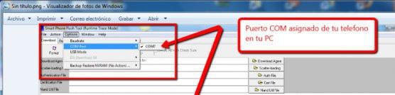

Ejecutais el Flashtool.exe(conecta los altalvoces de tu pc), acto seguido conectais el teléfono apagado con el cable usb al pc. Cuando te suene uno o dos pitidos vais al menú de Opciones y mirais que tengas marcado dicho puerto COM, como podeis ver en la imagen:

Commandments the Flashtool.exe (altalvoces connects your pc), thereupon conectais the phone off the USB cable to PC. When you get one or two beeps sound going to the Options menu and you look you have marked the COM port, as you can see in the picture:
Click image for larger version Name: 2012-08-05_1512.jpg Views: 160 Size: 20.9 KB ID: 3846
