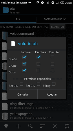

1. (siendo root) abrimos Root Explorer y vamos a system/etc. Aquí dentro vemos el archivo "vold.fstab".
Lo copiamos y pegamos en la SD y lo guardamos en el PC como "particiones originales" p.e. para saber que es el original.
Copiamos este otro en el teléfono y lo reemplazamos en system/etc/... también con Root Explorer.
Le damos estos permisos y después reiniciamos el móvil:

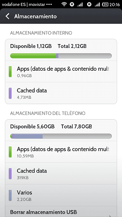

Me queda así:
Como véis el almacenamiento del teléfono pasa a ser los 8GB que tiene mi microSD de capacidad;
y la llamada "Tarjeta SD" está sombreada (la antigua memoria interna de 900MB).
De hecho lo explicaba @Meteos en este hilo, aunque yo NO he unido las particiones SD interna + data porque me da miedo brickearlo.
Además con 2GB para apps voy sobrado. Así que simplemente modificando el vold.fstab ocultaremos esa SD interna de 0,9GB que además de tener poca capacidad lo único que hace es molestar y multiplicar las carpetas en dos ubicaciones distintas.
En el post 28 de este hilo hay un archivo vold.fstab.zip, lo descargas y lo descomprimes. Lo pasas al movil, abres el root explorer y te vas al directorio /system/etc alli buscas el archivo vold.fstab, renombralo como vold.fstab_orig por ejemplo y te copias en ese directorio el que te has descargado. A ese que te has descargado le tienes que cambiar los permisos para que te quede rw-r--r-- , reinicias y deberia funcionar.Hago el segundo paso, pero me sale en sombreado "Almacenamiento del teléfono" y no puedo hacer fotos y no tengo música. Intentaba poner una captura de pantalla para que vierais como salía, pero no me deja tampoco. ¿Qué debo hacer?
