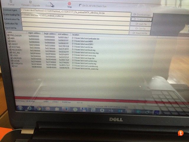

Ya lo he echo, la barra de abajo esta roja y suena como se conecta y desconecta, estará mal instalado el driver
Sent from my iPhone using Tapatalk
@mamida vuelve a esto y desmarca preloader y mira a ver si reacciona-
También, desconecta el cable usb y lo vuelves a conectar en otro puerto, primero soltando el cable del pc y lo conectas y después del móvil lo quitas y vuelves a poner, también cuando esté cargando la barra rojo metes la batería, siempre espera un rato para que reaccione, hasta ese paso estaba todo correcto no te marcaba ningún error.

Creo que al final me lo he cargado en una de estas en lugar a dwonload le he dado a firware update, ante mi sorepresa ha realizado todo el proceso pero ahora ya no arranca el xioami fake, no se que he echo...
mamida
Buff lo detecta como alcathel single... buff lo voy a echar por la ventana, que es lo que he echo pués, al darle a updte firware, le he metido otro firmware? no entiendo nada, tengo la cabeza como un bombo
apa
@mamida si pulsas el power y vol + o - te sale algo? según parece el finware de fábrica es de un móvil Alcatel, lo que has hecho es actualizar el finware de fábrica, los chinos lo habían modificado.
apa
@mamida intenta por flash tool lo de meter una rom, al fin y al cabo ya sólo hacemos pruebas, he visto en internet que a otros también les pasa esto el pc lo reconoce como alcathel single.... mira esto le paso a otro con otro fake de otra marca
https://www.movilesdualsim.com/tema/solucionado-zopo-c2-muerto.34346/[DOUBLEPOST=1399835163][/DOUBLEPOST]@mamida esto es lo que le pone: " el pc Acabo de enchufarlo al ordenador sin bateria y no lo reconoce, le he puesto la batería sin desconectarlo y lo reconoce como ALCATEL SINGLE RNDIS INTERFACE #2. "
