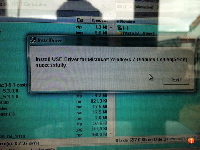

@mamida estamos instalando los drivers preloader en el pc ,el móvil no pinta nada ahora.
Una vez descargado veras una carpeta que pondrá drivers preloader( la descomprimes) mtk y seleccionas e instalas. instal drivers
Me lo confirmas
Le he dado al ejecutable y
Sent from my iPhone using Tapatalk
@mamida yo he echo esto lo he descargado y guardado en carpeta nueva es un rar lo descomprimo y sale install drivers le doy y ya está.

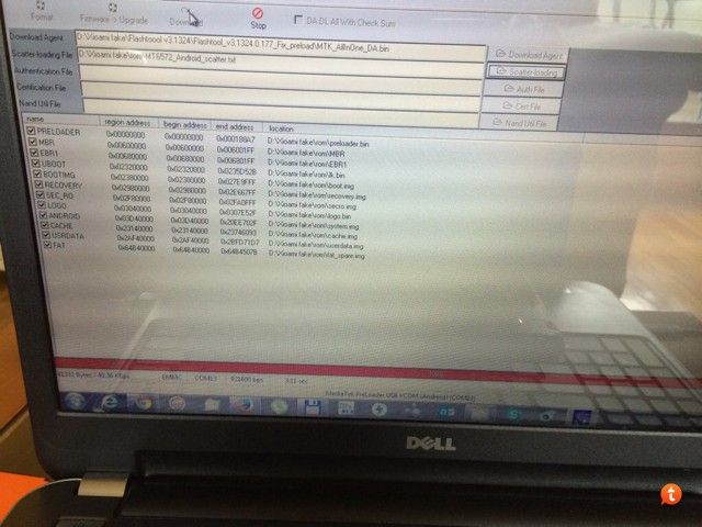

Entiendo que MT6589_Android_scatter_emmc.txt lo pongo siempre el de la rom Redcom que me descargue no?
Que desesperacion, no se si los drivers se han instalado ok, ya te he puesto en la entrior imagen lo que ha puesto
@mamida la rom de redcom es MT6572_scatter_txt, nos hemos descargado la rom del htm m1 de redcom y el flash tool correspondiente ¿vale?

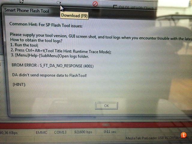

Abrimos ese flashtool( el móvil está desconectado del pc) lo desplegamos, a la derecha está lo scater-loading lo damos y nos sale el MT6572_android_scatter lo damos 2 veces y queda seleccionado en el 2º renglón del flashtool verás que se desplegan varias cosas abajo en options(arriba) lo picas y tendras seleccionado USB y DA donwload all en este te pones con el ratón y sale speed y en este marcas Force to high speed, vale ahora vamos a la flechita que pone download le das y seguidamente conectas el móvil al pc sin batería y comenzará el proceso.
Ya lo he echo, la barra de abajo esta roja y suena como se conecta y desconecta, estará mal instalado el driver

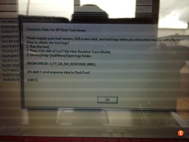

Tras 6 minutos me pone esto
@mamida ¡atento¡ que hay estamos, cambia el puerto usb, conecta primero el cabe al usb del pc y luego al móvil y al revés a mí me paso y al cambiar de puerto empezó el % a moverse, le costó pero lo hizo.
Puedes intentar también cuando conectes el móvil, después, pon la bateria
@mamida, haz todos los intentos anteriores, también marcando lo de arriba del flashtoo DA DL All,
