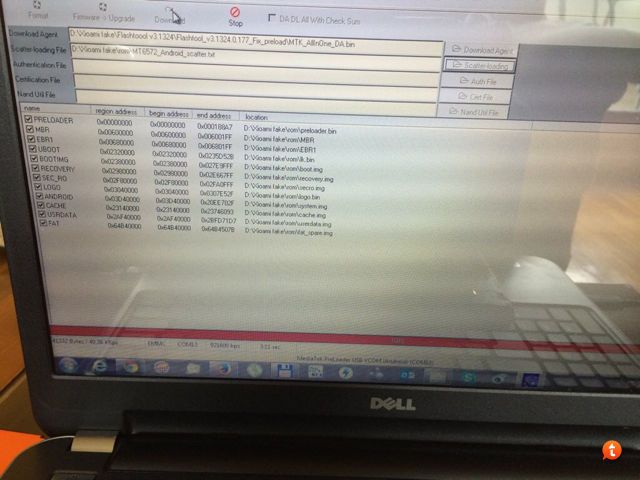

Gracias de nuevo ya tengo el sp flahs tool, pero no se a que refieres " aplica la rom del b en el enlace de móvilesdualsim sigue las instrucciones de la primera página en la parte de abajo pero con este flashtool"
Estoy espeso, que liada llevo, de nuevo muchas gracias por tu ayuda,
A
apa
@mamida primero mira si reconoce el móvil, osea abre este flashtool, scatter-loading, pon la rom com aquí
marca la de arriba DA DL y das a download y despues conectas el móvil sin batería, cuando empiece la raya roja pones la bateria[DOUBLEPOST=1399847120][/DOUBLEPOST]@mamida qué hace el móvil cuando le das a encender? te hace algo?, pon el cargador y mira si carga

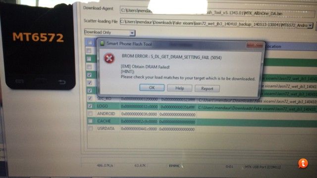

El compañero me lo arreglado pero ha sido tan rapido q no se explicarlo como lo ha echo.
Ahora me detecta flash tool con la version 5
me da un error tras salir la linea roja
Sent from my iPhone using Tapatalk[DOUBLEPOST=1400017349][/DOUBLEPOST]El compañero ha subido tres rom para flsah tool pero no hay manera todas me dan el error de la imagen de arriba, que puedo hacer?
Solo puedo utilizar con flas tool el modo dowload no? si le doy a Firmware upgrade? que pasaría la volvería a joder
