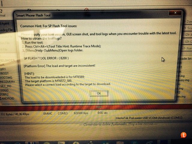

@mamida bueno vamos a la obra, 1º decirte que la rom que vamos a instalar es la del clon y sus características son las mismas que el tuyo, no he encontrado ninguna para un fake xiaomi que se instalara por flashtool , pero tampoco perdemos nada por intentarlo pasos :
vamos a la carpeta del flash tool, la abrimos y después abrimos la aplicación, que estará en azul.
desplegamos la página para ver scatter-loading está a la derecha del todo, lo pinchamos y seleccionamos el mtk6572_android_scatter.txt
Poner activado el check del cuadradito donde dice " DA DL All Wiyh Check Sum
Darle al boton " Download"
Ahora con el telefono APAGADO y SIN LA BATERIA PUESTA , lo conectamos al USB del PC
El Pc reconoce el telefono y pedira drivers , si están bien instalados los detectará automáticamente
Una vez bien reconocido el telfono automaticamente el programa Flash Tools comienza a descargar la ROM en el telefono e iremos viendo el progreso en la barrita del % que aparece abajo .
Una vez llegado al 100% ( aproximadamente en 4 o 5 minutos) podemos cerrar el programa , desconectar el telefono del PC , poner la bateria y arrancar con la nueva ROM limpia . La barra se pondrá roja, amarilla y al terminar debe salir un circulo verde.

Lo he intentado como me doces y mira lo q me pone.
Lo que no entiendo en flash tool no tengo q ponerle la rom q me he descargado de redcom?
Sent from my iPhone using Tapatalk

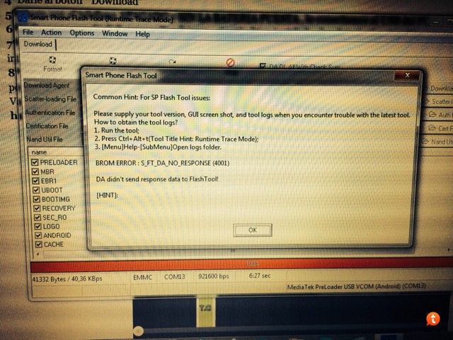

He realizado segundo intento poniendo atchivo MT 6589-scatter-Emmc de la rom descargada de redcom y mira lo q me dice
@mamida tienes descargados estos drivers ?http://www.4shared.com/get/GB90WzAX/drivers_preloader_mt65xx.html te los dejé en la anterior página con las instrucciones para hacerlo.
Una vez que tengas estos drivers mira si sale elegir w xp, w7 ....
Vamos al principio y en el flash tool no marques lo de DA..... está arriba.
Vas a options y tendras marcado usb sino lo marcas y también DA download All si te pones encima pone speed te pones encima y eliges Force High
Y ahora vuelves a la flecha de download y descargas.
Las barras te cambiaron de color y llegó al 100% ?
